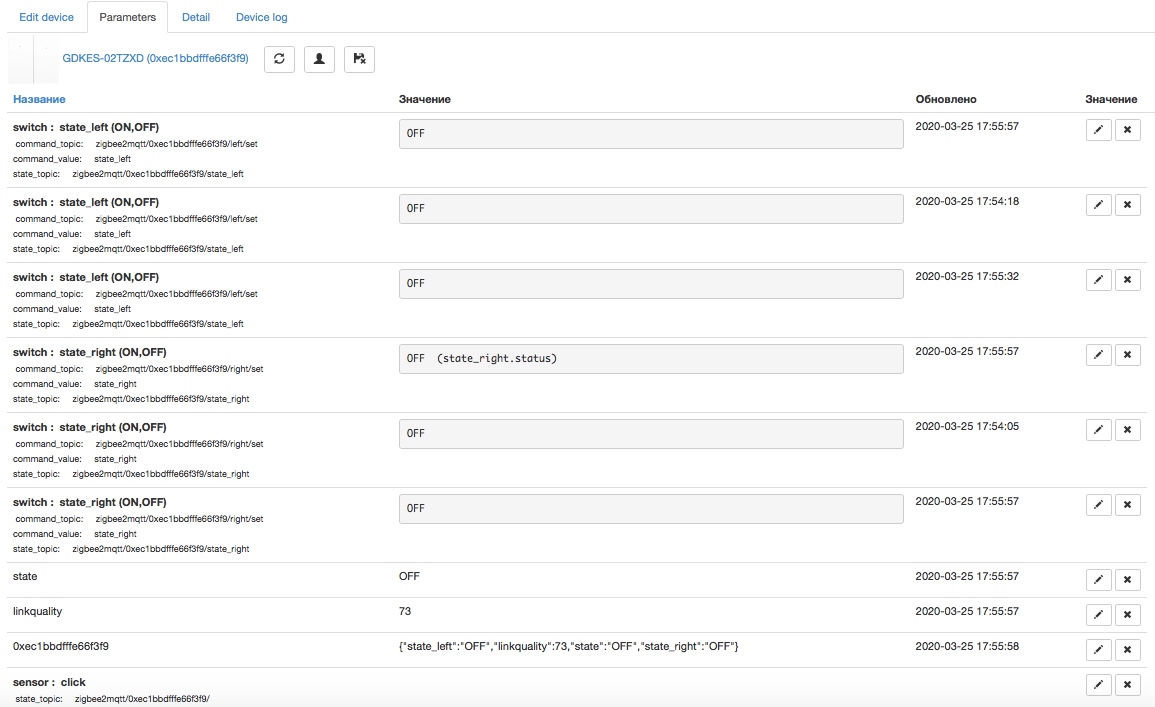

iden писал(а): Ср мар 25, 2020 12:22 pm сделайте скрин на вкладке Parameters, где метрики OFF/ON
https://yadi.sk/d/UZsnt6_8iugGLg
iden
Сообщения: 84
Сообщение iden »
akarpych писал(а): Ср мар 25, 2020 12:47 pm
попробуйте вручную поменять-прописать ON или OFF. У меня просто от этого метрики дублироваться стали.
Напишите как у вас после смены ON-OFF, не дублируются?
akarpych
Сообщения: 35
Зарегистрирован: Пн окт 23, 2017 1:57 pm
Сообщение akarpych »
iden писал(а): Ср мар 25, 2020 12:57 pm
Нет не дублируются!Но как добавить вторую кнопку сюда:
https://yadi.sk/i/1RLbQyCw3rQMbQ
обновитесь
iden
Сообщения: 84
Сообщение iden »
после обновления появилось и для правой клавиши
на самой плитке состояние меняется только от правой клавиши
метрики плодятся) теперь их по три штуки стало)))
iden писал(а): Ср мар 25, 2020 2:04 pm после обновления появилось и для правой клавиши
Пробуйте. Также добавил по аналогии 1 и 3 gang выключатели. Не забудьте обновить метрики после обновления модуля.
попробуй удалить из: $par2['command_topic'] = "<Z2M_PATH>/<FRIENDLY_NAME>/right/set" ;
/right
и из: $par2['command_topic'] = "<Z2M_PATH>/<FRIENDLY_NAME>/left/set" ;
/left
И удалить все строки из
//TS0012;
$par2['zigbeeModel'] = 'TS0012';
$par2['type'] = "switch";
$par2['state_topic'] =  "<Z2M_PATH>/<FRIENDLY_NAME>";
$par2['availability_topic'] = "<Z2M_PATH>/bridge/state";
$par2['payload_off'] = "OFF"  ;
$par2['payload_on'] = "ON"  ;
$par2['value_template'] = "state_left";
$par2['command_topic'] = "<Z2M_PATH>/<FRIENDLY_NAME>/set";
$par2['json_attributes'] = "";
$par2['device_class'] = "";
$par2['unit_of_measurement'] = "";
$par2['brightness'] = "";
$par2['color_temp'] = "";
$par2['xy'] = "";
$par2['command_value'] = "state_left";
SQLInsert('zigbee2mqtt_devices_command', $par2);
//TS0012;
$par2['value_template'] = "state_right";
$par2['command_topic'] = "<Z2M_PATH>/<FRIENDLY_NAME>/set"  ;
$par2['xy'] = "";
$par2['command_value'] = "state_right";

все уже сделано в репозитории
