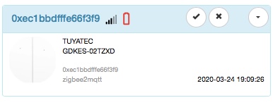

Добрый день. Приобрел устройство: Смарт-переключатель Lonsonho Tuya Zigbee, Wi-Fi, ЕС, Великобритания, кнопочный настенный выключатель света, без нейтральной беспроводной сети, 220 В, Alexa, Google Home, совместимый. Определяется как GDKES-02TZXD (Tuyatec). НО... Картинки не появляется, не появляются кнопки вкл./выкл. Пришлось вручную выбрать Xiaomi QBKG03LM, тогда кнопки появились и все заработало. Можно как-то добавить данный девайс в модуль? На сайте zigbee2mqtt.io он присутствует.

akarpych писал(а): Ср мар 25, 2020 9:40 am Добрый день. Приобрел устройство: Смарт-переключатель Lonsonho Tuya Zigbee, Wi-Fi, ЕС, Великобритания, кнопочный настенный выключатель света, без нейтральной беспроводной сети, 220 В, Alexa, Google Home, совместимый. Определяется как GDKES-02TZXD (Tuyatec). НО... Картинки не появляется, не появляются кнопки вкл./выкл. Пришлось вручную выбрать Xiaomi QBKG03LM, тогда кнопки появились и все заработало. Можно как-то добавить данный девайс в модуль? На сайте zigbee2mqtt.io он присутствует.
отсюда почитайте и покажите скрины как у вас выглядит.

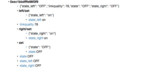

И теперь появился вопрос: как сделать чтобы в модуле появились кнопки управления на 2 клавиши, а то сейчас могу управлять только одним? И как сделать так чтобы появилась фотография устройства?
кинуть картинку выключателя сюда /templates/zigbee2mqtt/img/ картинка на сайте z2m или просто обновить модуль)
сделайте скрин на вкладке Parameters, где метрики OFF/ON
