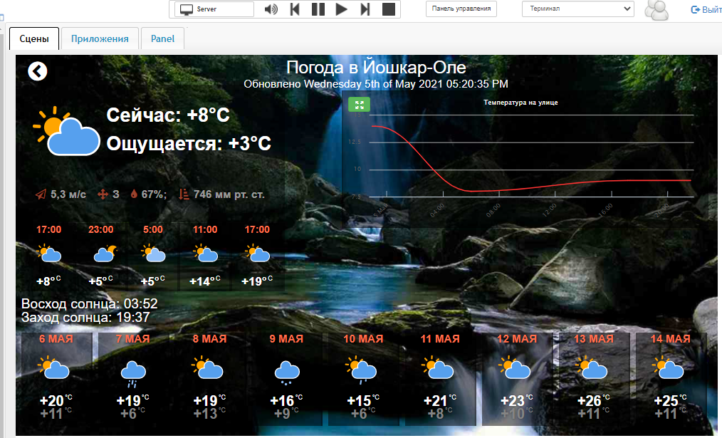

В меру своих возможностей, а они у меня весьма скудные, сделал свой парсер, если оптимизируете код и наведете в нем красоту буду благодарен, я пользуюсь как есть )
Вот код, который надо положить в скрипты и запускать по таймеру раз в час например:
Спасибо большое. Это круто. Вот наконец то я снес это глючный модуль и получаю все данные которые мне нужно. Жаль, только что яндекс дает не такие точные показания, как gismeteo.

dimaxus писал(а): Чт мар 11, 2021 6:37 pm Добрый вечер всем. Уважаемый Михря вчера перестал работать ваш парсер , хотя последние 3 месяца прекрасно работал. Может что в Яндексе изменили, как проверить, подправить? Или проблема только у меня?
Тоже попробовал тем парсером содрать погоду - не получилось, походу яндекс стал бороться с роботами и по тому адресу стало невозможно спарсить данные, по крайней мере у меня не получилось )
