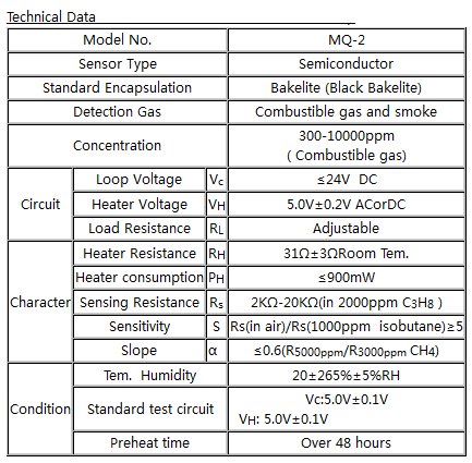

О каком даташите вы говорите? Мы его подключаем к аналоговому выходу. Он показывает попугаи. Что я в технической документации увижу? Ок, имеется такая картинка. Что мне прописывать в Calibration table в таком случае в первой и второй строке?

тут нет внятных для меня данных - я не спец по этим датчикам, но обычно бывает таблица зависимости сопротивления датчика от внешнего воздействия( в данном случае от СО) .
Самое простое - взять другой поверенный датчик и сделать таблицу, если датчик линейный, то хватит двух значений.
Например в случае измерения напряжения достаточно взять одну точку и вбить её в таблицу - сразу будет казать напряжение в вольтах(ну или в миливольтах) на выходе.
эти mq2 дешевые, но они быстро деградируют, это больше игрушка и показанометр..

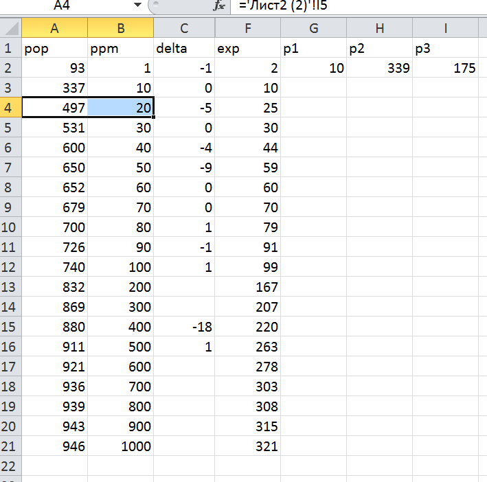

Ну если я все правильно понял и правильные формулы для СО нашел, а потом преобразовал попугаи в ppm то выходит примерно следующее:
Колонка pop – это значения ADC от слова «попугаи». Exp – расчетные значения ppm по формуле =ОКРУГЛ(10*EXP((pop-339)/175);0)
Формул выводить надо две, одну для диапазона 0-100 ppm и вторую для диапазона 100-1000 ppm. Я вывел первую и решил все выше 100 ppm (более 3,6В) считать смертельно опасным.
Т.е. если у меня попугаев сейчас 125 показывает(значение в ADC в скобках), то 2.2 - это значение ppm, которое можно вывести в MajorDoMo и это значение будет верным?

Как я понял этот датчик универсальный, он сразу пачку газов видит , а не конкретно CO.
Табличку нужно вводить в модуль с учетом того, что там нужно вводить попугаи ацп до 1024 , что значит 1 вольт на входе равно 1024 , а не вольты или сопротивление..

Вот сейчас совсем запутали. Т.е то, что вбил согласно таблички это неверно? Тогда как правильно, можете написать?
