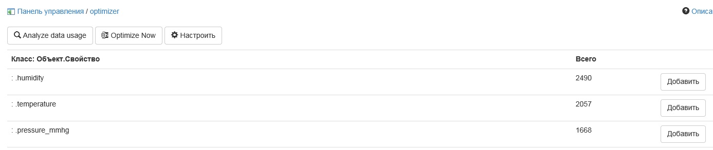

xor писал(а): Вс июн 28, 2020 11:25 pm
mailutrish писал(а): Вс июн 28, 2020 11:18 pm Привет. У меня проблема. Пухнет база значений датчиков, а optimizer при нажатии на кнопку opimize now базу не сокращает. Что делать? у меня raspberry pi 4.
а он настроен? ну, указано, какие свойства и как оптимизировать? 1 пост в теме
Спасибо.
Похоже оптимизер решил заработать

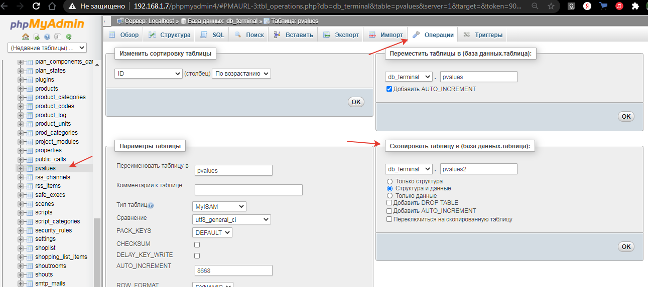

Пробовал "Export", выдаёт ошибку "Fatal error: Cannot 'break' 2 levels in C:\_majordomo\htdocs\phpmyadmin4\export.php on line 864"
Попробовать что-то вроде этого ?
INSERT INTO `db_terminal`.`pvalues-2`
SELECT *
FROM `db_terminal`.`pvalues` ;
Re: [Модуль] Optimizer (optimizer)
Jilber писал(а): Чт июл 23, 2020 7:19 pm Пробовал "Export", выдаёт ошибку "Fatal error: Cannot 'break' 2 levels in C:\_majordomo\htdocs\phpmyadmin4\export.php on line 864"
SELECT *
чего-то вы мудрите)
просто из пхпадмина мышкой пощёлкать, не?
