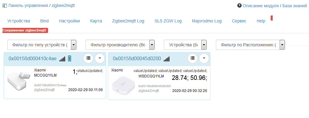

не знал о классе объектов ПУ до появления датчика
в итоге к вечеру датчик "отвалился" совсем, сопряжение удалось лишь с 3го раза, начал привязывать объекты к свойствам с влажности и значение в объекте появилось, и даже связался объект из STempSensors, с давлением связка не дала значение в объект, да и влажность остановилась на одном значении, в итоге из модуля можно получить только один параметр из 3х.
В итоге вкладки модуля выглядят так, возможно я допускаю какую то системную ошибку?

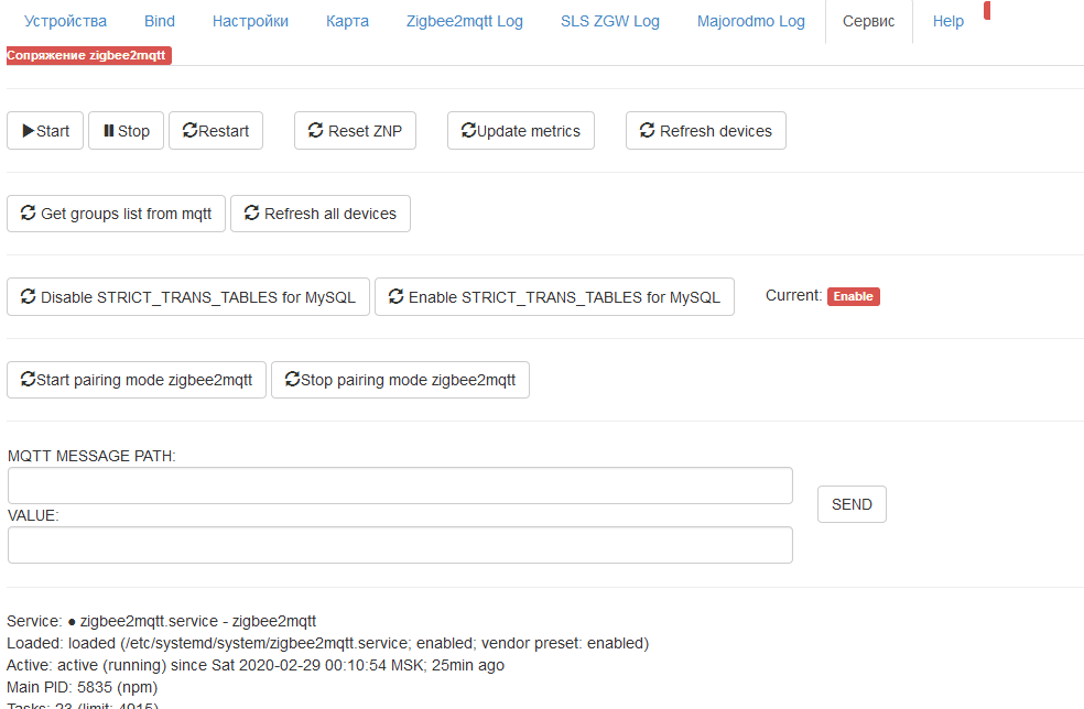

Current: Enable должно быть? кнопка Disable впрочем никаких изменений не дает

Denis_k писал(а): Сб фев 29, 2020 12:41 am
directman66 писал(а): Чт фев 27, 2020 9:16 am На скрине все четко. Не привязано ли никаких действий к датчику влажности ПУ, которые могут приводить к ошибке PHP? Посмотрите лог web сервера на предмет ошибок.
В модуле привязывай только свойства, метод оставляй пустой. Убери метод statusupdate, valueUpdate. И все будет работать

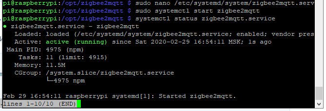

Здравствуйте! Сервис не запускается. Если запустить через терминал пользователем pi, sudo npm start, то стартует, без sudo не стартует. Как поправить?

kas5858 писал(а): Сб фев 29, 2020 3:59 pm Здравствуйте! Сервис не запускается. Если запустить через терминал пользователем pi, sudo npm start, то стартует, без sudo не стартует. Как поправить?
Решил. Спасибо.
пользователя на директорию поменял
sudo chow -R pi:pi /opt/zigbee2mqtt/data/
sudo chmod -R 777 /opt/zigbee2mqtt/data/
