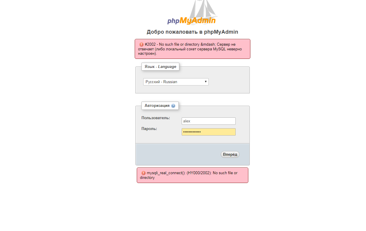

Добрый день подскажите что может быть , не перезапускал систему какое то время , а теперь после reboot система упала, что то с базой пишет. Система на малине стоит.
