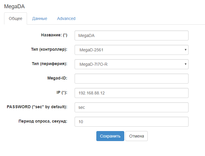

А вот может кто подсказать, возникла такая ситуация: в прошлом году еще закупил MegaD-2561 с модулем 7I7O-SD. Majordomo оборудование увидел, выход подключил, короче - тестирование прошло успешно. А вот сегодня стал запускать в работу, настроил остальные выходы и обратил внимание, что в настройках модуля Majordomo статус портов не поменялся, хотя настроенный в прошлом году порт вполне нормально функционировал. После обновления majordomo вместе с модулями и обновления прошивки меги до версии 4.19b9, ситуация не изменилась. Удалил старую настройку, переустановил модуль - обнаружение из настроек модуля не работает (хотя через megad-cfg вполне себе обнаруживается), при ручном добавлении данных в модуле нет, настройка не загружается. Буду очень благодарен за любую подсказку.

Попробуйте в настройках Меги поле "GW" заполнить как "255.255.255.255". И надо добиться того, чтобы из модуля MegaD на вкладке "Advanced" при нажатии на Read config текущая конфигурация Меги считывалась.
Еще пропишите в модуле MegaD поле "Local IP" (самая главная вкладка, где перечисляются добавленные Меги, кнопка "Настроить"). Там надо указать IP-адрес вашего сервера.

GW поменял на 255.255.255.255. Local IP в локальный ip выставил. Результат тот же, конфигурация с командной строки читается, majordomo в упор не видит. В логах ничего особо криминального.

Т.е. при нажатии на кнопку "Read config" считывания текущей конфигурации Меги не происходит?
Пока считывания конфигурации не добиться, ничего путного не получится.
На вкладке Advanced поле "Server Script" заполнено (megad.php)?
У меня, к стати, выставлено "Период опроса, секунд" =0.
Также как-нибудь надо проверить, не занят ли кем-нибудь (типа скайпа) 80-й порт. Правда, не подскажу, как это сделать.
Были случаи, что "хулиганили" антивирусники и файрволы. Аваст, в частности, отличался "на ниве вредительства"... Попробуйте поотключать все это хозяйство, хотя бы временно.

Все это хозяйство стоит на Ubuntu, так что за антивирусники и фаирволы я спокоен. В принципе, насколько я понимаю логику работы модуля меги, для того чтобы подключиться и скачать конфиг, ему даже открытый 80й порт не нужен.
В целом есть подозрения на обновившийся PHP. Посмотрел на снифере - если запускаю поиск меги/считывание конфигурации с командной строки - пакеты нормально бегают. С веб-интерфейса - тишина, ни одного пакета.
