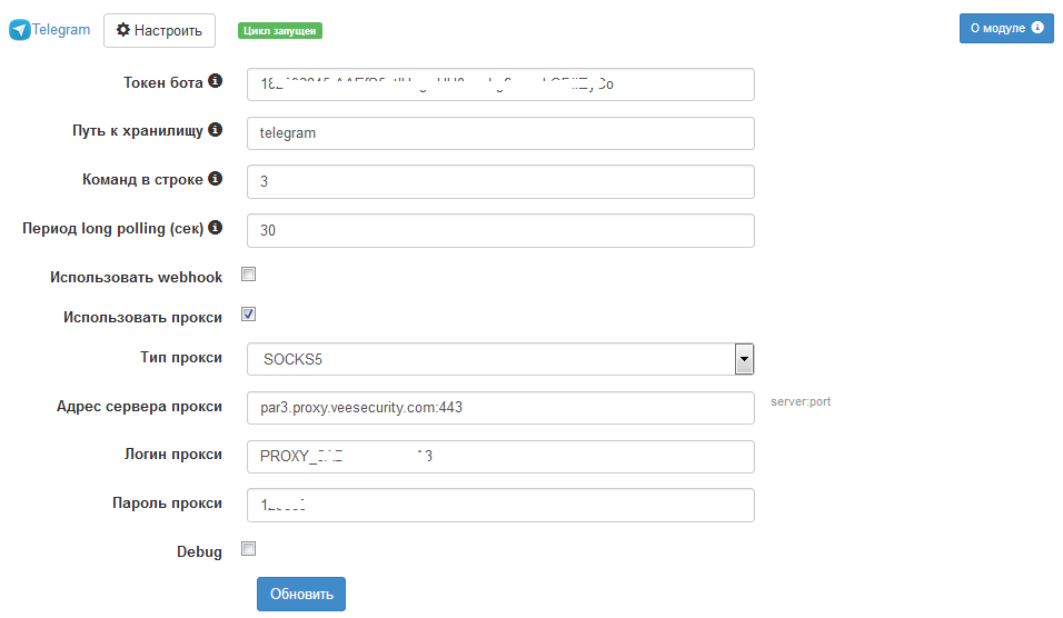

dioxin писал(а): Ср апр 18, 2018 1:35 pm Нифига в обратку не шлет. Покажите рабочие настройки модуля плиз.
У меня так. Работает шустро, в обе стороны.
