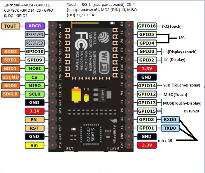

Подскажите а gpio16 можно использовать для выхода IRC-тач панель, и gpio15 для шины 1wire? Короче скрин во вложении больше вариантов не вижу. По I2C будет подключен расширитель gpio
PCF8574 на расширитель только реле же можно подключить?

на gpio15 подключать 1wire нельзя. Смотрите специфику системных гпио https://wifi-iot.com/p/wiki/62/ru/
Не понял что за "IRC-тач"..

MaksMS82 писал(а):на gpio15 подключать 1wire нельзя. Смотрите специфику системных гпио https://wifi-iot.com/p/wiki/62/ru/
У вас в вики написано https://wifi-iot.com/p/wiki/82/ru/.

Там написано IRQ - выход прерывания, гпио16 не подходит.
