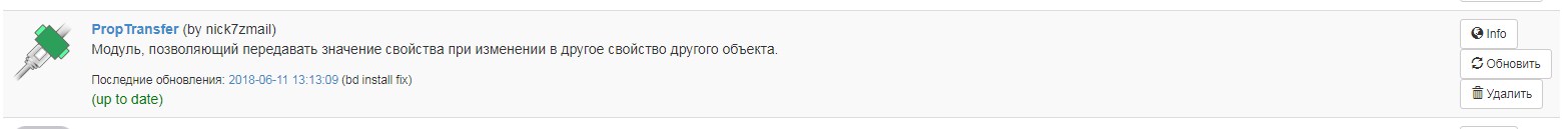

А можно для герконов инвертировать статус? Чтобы 0 - закрыто, 1 - открыто? В Homebridge именно так, и поэтому приложение Дом на показывает неверный статус двери.
Один из вариантов.V.A.S.t писал(а): Ср фев 12, 2020 11:02 am А можно для герконов инвертировать статус? Чтобы 0 - закрыто, 1 - открыто? В Homebridge именно так, и поэтому приложение Дом на показывает неверный статус двери.
- Screenshot_3.jpg (29.17 КБ) 3825 просмотров
