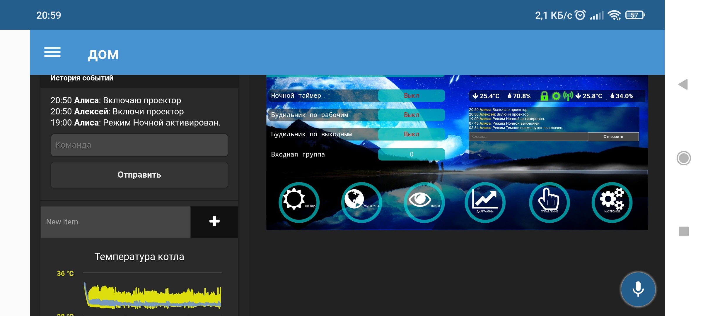

Всем приветы, у меня одного так иконки уехали? в принципе не критично, но есть
фотка на компе и скрин на телефоне

Это не "иконки съехали", а надписи перелезли наверх, т.к. теперь браузер решил, что им достаточно места.
Проблема в html-разметке. Кто-то верстал под себя, под конкретные размеры.
Видно же, что в данном случае движок решил, что надписи нет смысла сносить вниз. Возможно, элементарный <br> после <img> решит проблему навсегда.
Если разметку не унифицировать - на разных устройствах и в разных версиях движков будут постоянно новые чудеса. Каждый раз разные.

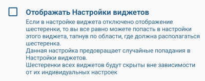

Сообщение hc2hunter »
v1.5.6 (build 9, code version 40)
  • В Настройки приложения добавлена функция глобального отключения отображения кнопок Настроек на всех виджетах ("шестеренок"), дабы иметь возможность исключить случайное нажатие на них
