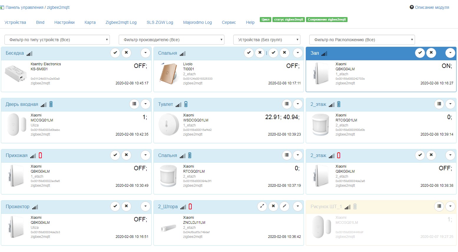

Nail писал(а): Пт фев 07, 2020 10:43 pm вопрос, у меня выглядит модуль не так как у всех? Есть разница в работе системы? ( мой нижний)
Если кратко то разницы нет...
Модуль может работать с другими шлюзами zigbee...
У вас один координатор на стике. Добавите SLS и появятся новые индикаторы и кнопки управления.
На верхнем скрине просто 2 шлюза. Я тут подсмотрел у Nick7zmail, уберу зеленые кругляши, когда цикл работает, чтобы места не занимать. Будет выводиться только в случае проблем.

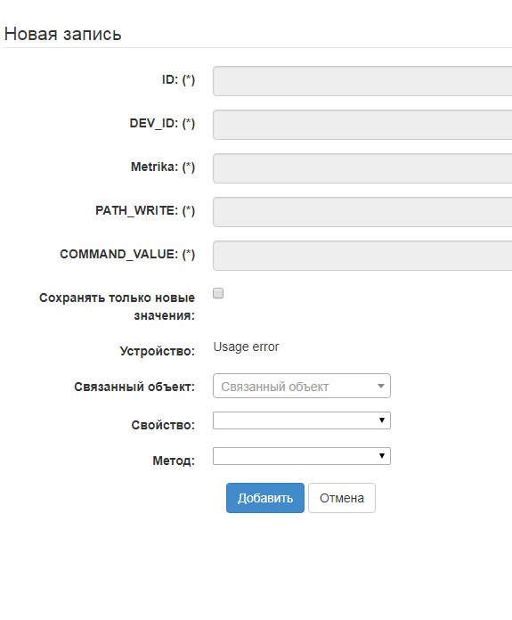

Подтверждаю описанную тут ранее проблему, что не смотря на то что галка "писать только новые значения" не установлена, неизменные значения в привязанный объект не передаются, соответственно свойство alive не работает...
не знаю на каком уровне это организовано в основной системе, на уровне модуля mqtt или на уровне хранения истории, но там если летят неизменные значения, в историю пишется одна запись, но время обновления привязанного объекта меняется, в результате и данные лишние не пишутся, и alive актуальный...
