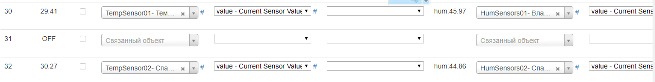

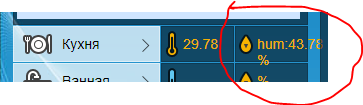

Сергей! Можно в модуле убрать как то приставку hum:?
У меня метод округляет температуру нормально а влажность в 0.
$temp = $this->getProperty('value');
$this->setProperty('value', (int)($temp));

kas58 писал(а):Можно в модуле убрать как то приставку hum:?
Это не проблема модуля, это в какой то из версий прошивки MegaD.

Jilber писал(а):Уже пробовали убрать подобные вещи в этой теме.
Раньше у меня такой вариант работал
$tmp[0]=str_replace("hum:", "", $tmp[1]);
После обновления модуля, это уже не помогает.
kas58
Сообщения: 25
Зарегистрирован: Пн дек 12, 2016 7:51 am
Re: Модуль "MegaD"
Сообщение kas58 »
Вот такой вариант уже работает
$tmp=explode('/', $states[$i]);
       $tmp[0]=str_replace("temp:", "", $tmp[0]);
       $tmp[0]=str_replace("hum:", "", $tmp[0]);
       $prop['CURRENT_VALUE_STRING']=$tmp[0];
       if (isset($tmp[1])) {
       $tmp[1]=str_replace("temp:", "", $tmp[1]);
       $tmp[1]=str_replace("hum:", "", $tmp[1]);
       $prop['CURRENT_VALUE_STRING2']=$tmp[1];
Но хочется что бы на уровне модуля поправили, после обновлений все слетает, не удобно.
