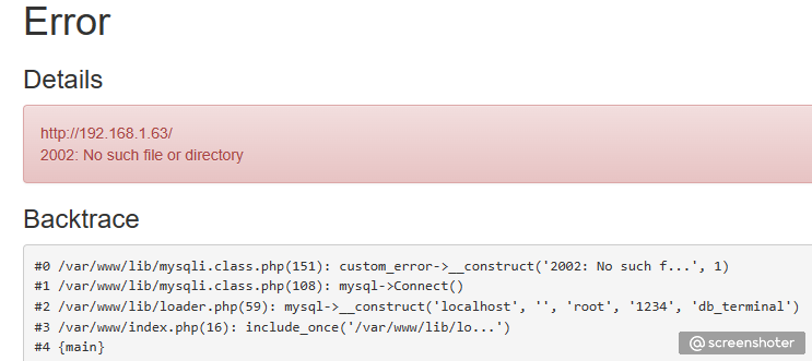

устанавливаю все без ошибок. в итоге выдает ошибку 2002: No such file or directory, в ручную запускаю службу mysql, все начинает работать до следующей перезагрузки , все способы которые нашел на форуме не помогают. командой systemctl status -l mariadb выдает
Jan 17 10:21:28 orangepi3-lts mysqld[3025]: 2023-01-17 10:21:28 0 [Note] /usr/sbin/mysqld (mysqld 10.3.36-MariaDB-0+deb10u2) starting as process 3025 ...
Jan 17 10:21:28 orangepi3-lts systemd[1]: Started MariaDB 10.3.36 database server.
Jan 17 10:21:28 orangepi3-lts /etc/mysql/debian-start[3060]: Upgrading MySQL tables if necessary.
Jan 17 10:21:28 orangepi3-lts /etc/mysql/debian-start[3063]: Warning: World-writable config file '/etc/mysql/conf.d/mysql.cnf' is ignored
Jan 17 10:21:28 orangepi3-lts /etc/mysql/debian-start[3063]: /usr/bin/mysql_upgrade: the '--basedir' option is always ignored
Jan 17 10:21:28 orangepi3-lts /etc/mysql/debian-start[3063]: Looking for 'mysql' as: /usr/bin/mysql
Jan 17 10:21:28 orangepi3-lts /etc/mysql/debian-start[3063]: Reading datadir from the MariaDB server failed. Got the following error when executing the 'mysql' command line client
Jan 17 10:21:28 orangepi3-lts /etc/mysql/debian-start[3063]: ERROR 1045 (28000): Access denied for user 'root'@'localhost' (using password: NO)
Jan 17 10:21:28 orangepi3-lts /etc/mysql/debian-start[3063]: FATAL ERROR: Upgrade failed
Jan 17 10:21:28 orangepi3-lts /etc/mysql/debian-start[3070]: Checking for insecure root accounts.
prmres
Сообщения: 444
Откуда: оттуда
Сообщение prmres »
kingoff писал(а): Пн янв 16, 2023 6:42 pm командой systemctl status -l mariadb выдает
укажите логин и пароль (root) в /etc/mysql/debian.cnf
