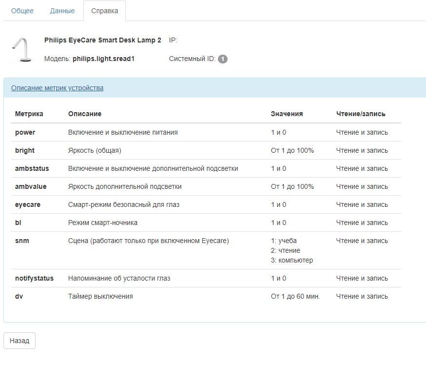

Я проверил оба варианта, оба варианта не работают, они меняют только статус в настройках лампы, но сама лампа не реагирует на эти значения.
0|Выкл
1|Вкл
off|Выкл
on|Вкл
Из всех ее функции, у меня работают только 3 функции:
  • power - питание (on или off) - работает
  • bright - яркость (от 1 до 100) - работает
  • notifystatus - напоминание об усталости глаз - не работает
  • ambstatus - доп. боковая подсветка (on или off) - не работает
  • ambvalue - яркость доп. боковой подсветки (от 1 до 100) - не работает
  • eyecare - смарт режим безопасный для глаз - работает
  • scene_num - номер сцены (от 1 до 3, study, reading, phone) - не работает
  • bls - режим смарт-ночника - не работает
  • dvalue - таймер на выключение, макс. 60 минут (в минутах от 1 до 60) - не работает
Может я что-то не так настраиваю? Если у вас работают все функции, то как это работает? Можете показать в виде скриншотов, как у вас все это настроено?
Divan писал(а): Вт авг 27, 2019 5:45 pm Из всех ее функции, у меня работают только 3 функции:
Так и есть. Остальное только на чтение реализовано.
viewtopic.php?f=5&t=4863#p65808
а я дурень :roll: , думал, раз есть эти функции, значит они должны работать, все пытался реализовать их :D
На вкладке помощь вроде описаны какие метрики на запись какие только чтение...не знаю правда что там у конкретной лампы...
Divan писал(а): Вт авг 27, 2019 6:19 pm а я дурень :roll: , думал, раз есть эти функции, значит они должны работать, все пытался реализовать их :D
Раз лампа в наличии на руках, то можно добавить остальной функционал. Если интересно, то пиши мне в телеграм https://t.me/agafonov_d
nick7zmail писал(а): Ср авг 28, 2019 6:42 am На вкладке помощь вроде описаны какие метрики на запись какие только чтение...не знаю правда что там у конкретной лампы...
Хелп не для всех устройств написан.
Выражаю автору "skysilver" модуля "Xiaomi miIO" благодарность за участие в модернизации модуля, теперь настольный светильник Xiaomi Philips Eyecare Smart Lamp 2 работает с МД на все 100%, и что очень важно, теперь между Xiaomi Lamp и MD имеется 100% обратная связь.
