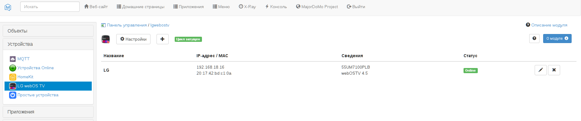

skysilver писал(а): Пт окт 26, 2018 2:37 am
СкриншотыSPOILER_SHOW
1 Список.png2 Настройки.png3 Данные.png4 Каналы.png5 Приложения.png6 Справка.png7 Чат.png
А можно показать какой у вас код на методе OnChange?
