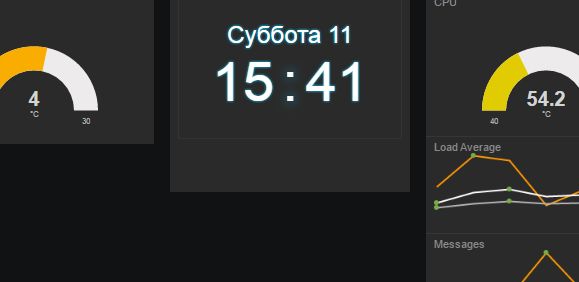

Например виджет clock не совпадает по высоте ни со sparkline, ни…SPOILER_SHOW
С таким зоопарком разных плиток аккуратно заполнить страницу довольно сложно.
