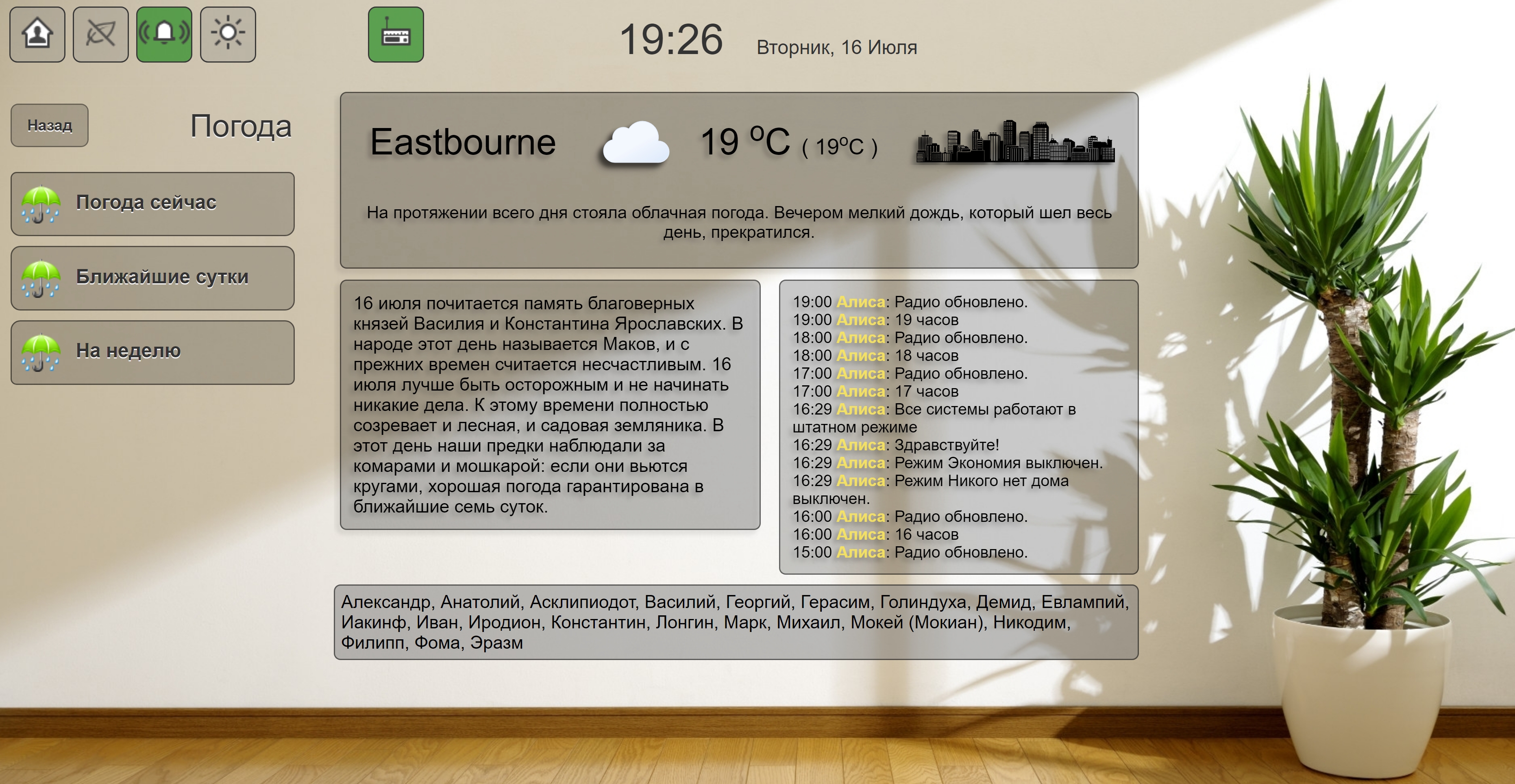

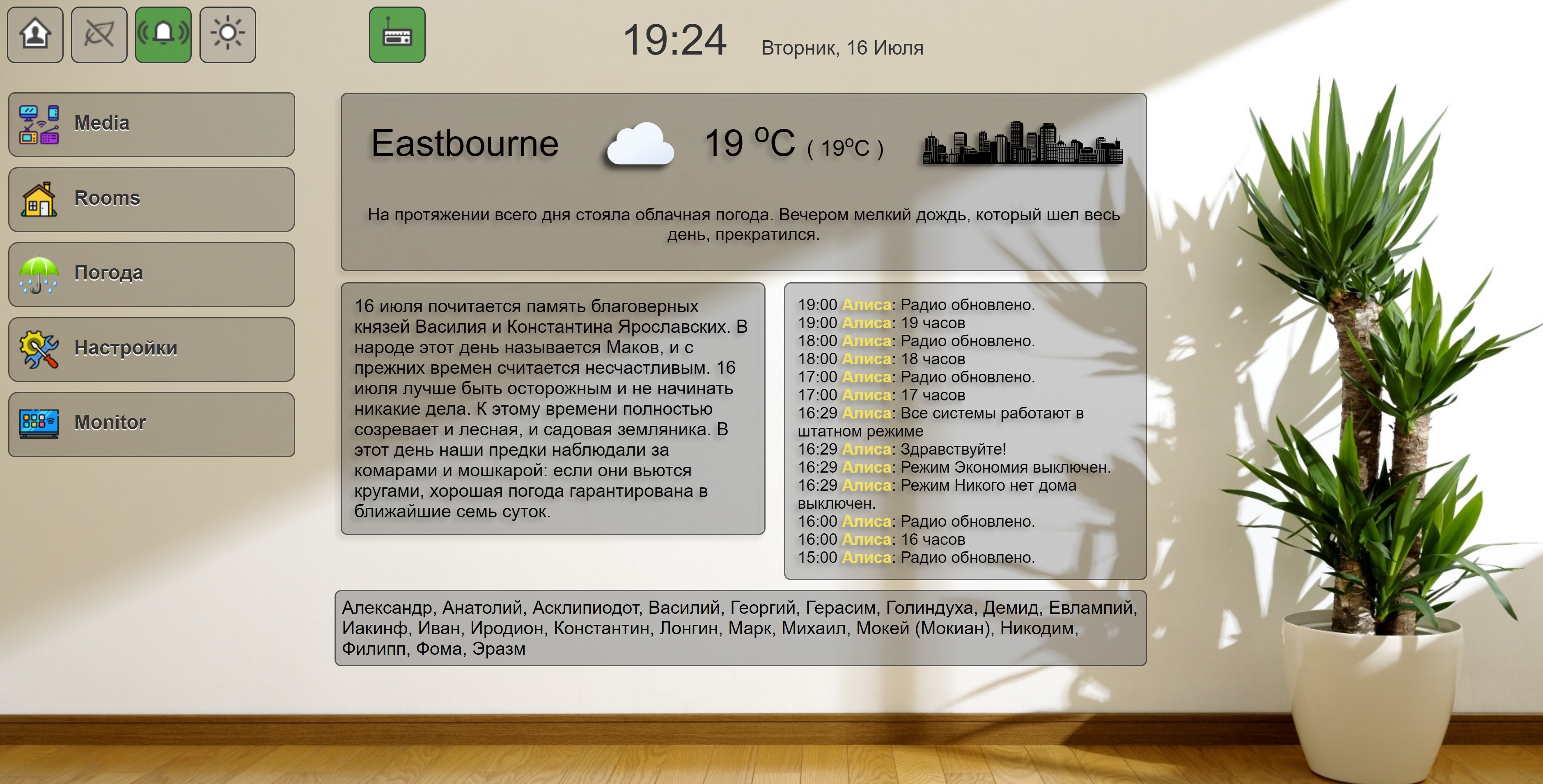

Подскажите пожалуйста очень нужно сделать , чтобы при нажатии кнопки в меню открылась сцена (ну это не трудно создать кнопку типа ссылка на сцену). но при этом меню стало невидимым, т.е. исчезло, такая кнопка была раньше в шапке.
Уже неделю бьюсь и пока никак.
Из шапки спрятать меню можно, а возможно ли это сделать из самого меню или со сцены.
Прошу пожалуйста кто знает ответьте или скажите что это невозможно.

Привет.
Спасибо за ответ.
Да это та самая кнопка.
Она находится в шапке и оттуда прекрасно работает.
Если попытаться управлять этой кнопкой из сцены или привязать к какой либо кнопке в меню, оно тоже не работает.
Вот смотри что мне надо...![Изображение]()
Спасибо за ответ.
- здесь выбор погоды , меню еще надо, а дальше если нажать например на завтра....
- Снимок экрана_16-7-2024_192643_127.0.0.1.jpeg (2.38 МБ) 3604 просмотра

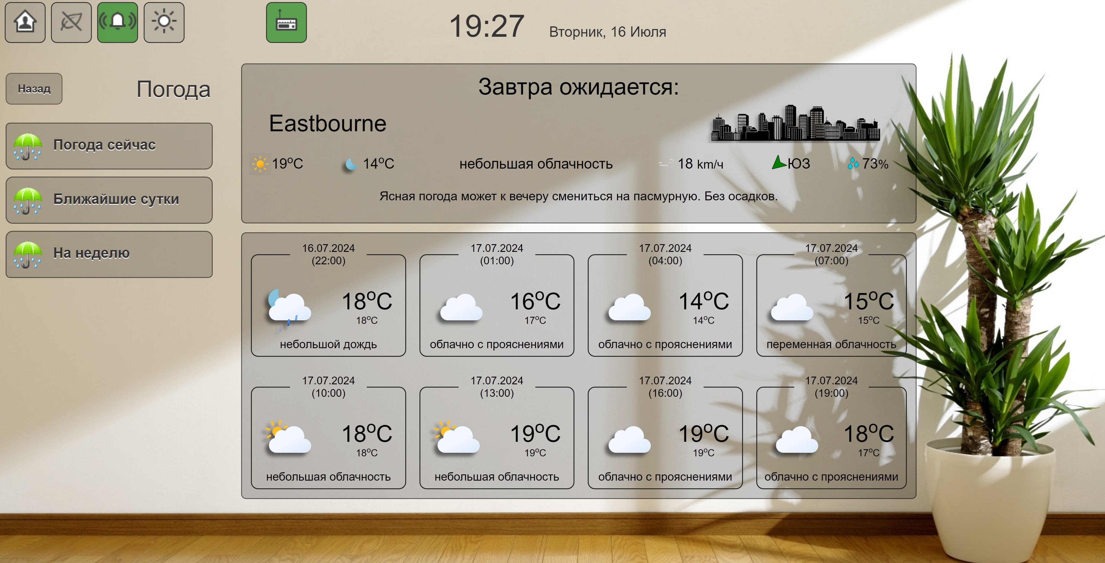

Re: [Модуль] Сцены (scenes)
теперь появляется информационная страница и здесь меню не нужно уже...
Я хочу чтоб на последней странице меню пряталось.
- Снимок экрана_16-7-2024_192756_127.0.0.1.jpeg (2.16 МБ) 3604 просмотра
