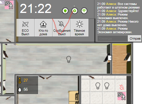

так же вчера сделал скриншот
и сделал скриншот сегодня
Из которого видно, что время меняется! И это правильно!

Re: ночной и дневной режим
Сообщение dksobol »
Всем привет помогите. Работал режим ночной Алиса затыкалась и не говорила. Сегодня ночью иду в холодильник водички попить после бадуна. А тут на всю квартиру "Все системы работают нормально" я даже пить перехотел. Я так понимаю раньше после захода режим Сообщения выкл и всё молчит. А тут сработал датчик на кухне и за орала. Куда копать????. А еще при Сообщения выключены повторяет всё по два раза, включишь режим один раз. Что за хрень. Еще одна функция каждые 5 минут проговаривается. На датчике xiaomi открытие закрытие дверей я поставил функцию оповещения отк. закр. ночью когда душно открываю окно и голос говорит ОКНО ЗАЛ ОТКРЫТ. Понимаю что не сюда может кто ткнёт носом. есть функция "Напоминать об открытом состоянии" она кажные 5 мин говорит об этом где можно увеличить время до 60 мин.
