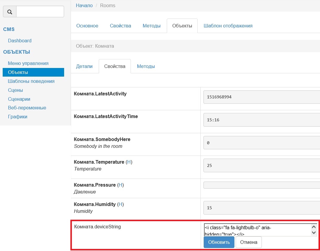

Одно "НО"...надо сформировать полноценную html строку в свойстве .deviceString каждой комнаты с иконками включенных девайсов, к примеру
<i class="fa fa-lightbulb-o" aria-hidden="true"></i>
<i class="fa fa-snowflake-o" aria-hidden="true"></i>
<i class="fa fa-television" aria-hidden="true"></i>
<i class="fa fa-plug" aria-hidden="true"></i>
<i class="fa fa-plug" aria-hidden="true" ></i>
- примерно то, что отображается сейчас в зале.

А можно поподробнее об этом, вообще не понял где это и куда это.
nick7zmail писал(а): Одно "НО"...надо сформировать полноценную html строку в свойстве .deviceString каждой комнаты с иконками включенных девайсов, к примеру
Сообщения: 719
Сообщение Jilber »
Я так понимаю, что сюда:
Jilber писал(а):Я так понимаю, что сюда:
Верно, туда. Ширину виджета, если что, я расчитывал от 270 пикселей...а то они у вас маленькие какие-то вышли)) Более того, как выяснилось - туда можно закидывать надписи тоже с условиями. По идее можно даже обойтись без формирующего скрипта.
<div style="display:%Relay12.status|"none;block"%"><img src="/cms/icons/fan.png" class="spiner" style="width:32px; height:32px"></div>
