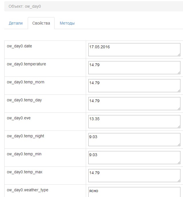

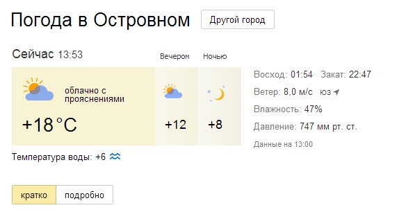

Вроде заработало и не падают циклы, модуль работает и забирает погоду, хотя страну и город не выбрать, вписал руками.
Но вот достоверность погоды оставляет желать лучшего, на уличных датчиках в тени почти +19 градусов, на яндексе смотрю +17, на сайте OpenWeatherMap +8.6.
Расстраивает...
За модуль спасибо!

serghei писал(а):А API ключ свой поставили? А то похоже на нашу погоду в Кишиневе))) наверное поэтому и город не выбирается))
Ключик поставил, сравнил погоду на сайте в модуле и на яндексе (картинки прилагаю) , а фактически в тени 19,8.
Re: Модуль - Погода от OpenWeatherMap
Ну уж тут покупаем как есть))) Других вариантов не вижу)
