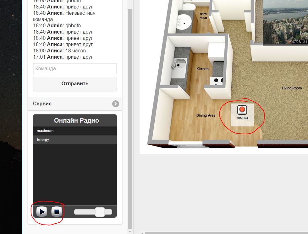

Ребята привет! Тоже с толкнулся с проблемой воспроизведения из модуля, ни как не могу докопаться до истинны.
У меня, как я понял, на самой форме плеера не отрабатывают кнопки Play и Stop (видимо не исполняется код).
Что сделал, это создал кнопку на сцене с кодом приведенным на первой странице.
И удивительно радио запело.
В форме остальные элементы работают, это регулятор уровня громкости и выбор станции.
Подскажите почему могут не отрабатывать кнопки формы.
include_once(DIR_MODULES.'app_radio/app_radio.class.php');
$app_radio=new app_radio();
$app_radio->control('play');//вкл радио || $app_radio->control('stop') выкл радио В форме остальные элементы работают, это регулятор уровня громкости и выбор станции.
