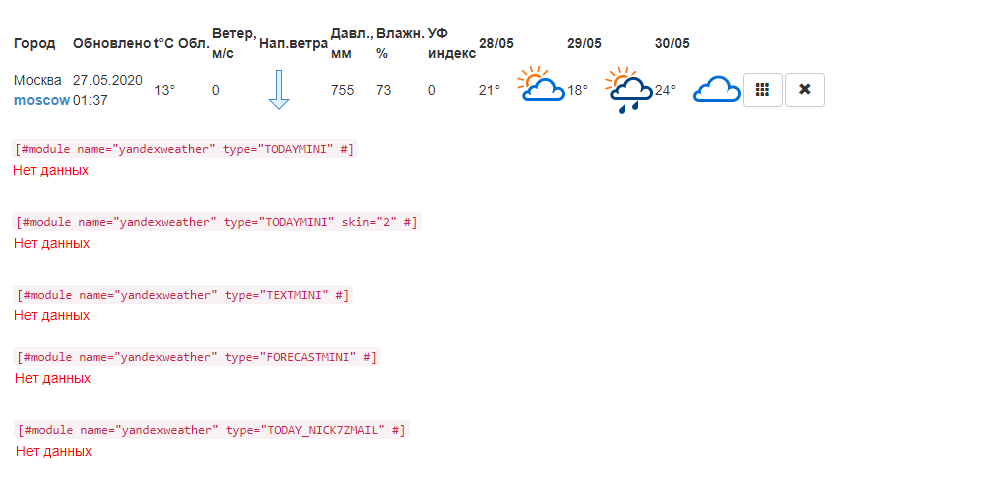

Stan
Сообщения: 81
Зарегистрирован: Вт фев 13, 2018 2:37 am
Re: [Модуль] Погода Яндекс (yandexweather)
Сообщение Stan »
Странно. Не добавляет район Марьино. Находит, но данные не загружает.
Также для части виджетов "нет данных".
