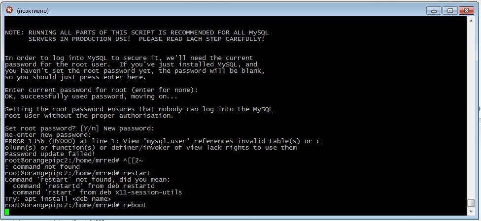

MrReD32
Сообщения: 21
Зарегистрирован: Пт янв 10, 2020 11:32 am
Сообщение MrReD32 »
Вот такая проблемам при установке скриптом
Как решить эту проблему???
prmres
Сообщения: 444
Откуда: оттуда
Сообщение prmres »
Holod писал(а): Вт сен 14, 2021 4:08 pm При попытке установки скриптом на OrangePc Armbian такая ошибка:
Set root password? [Y/n] New password:
Re-enter new password:
ERROR 1356 (HY000) at line 1: View 'mysql.user' references invalid table(s) or column(s) or function(s) or definer/invoker of view lack rights to use them
Password update failed!
MrReD32 писал(а): Вт сен 28, 2021 10:41 am Вот такая проблемам при установке скриптом
пока камрад immortal пилит свой скрипт, можно воспользоваться этими скриптами:
