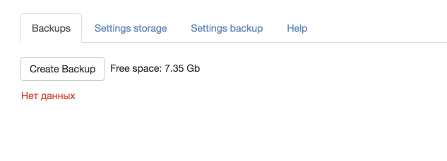

nick7zmail писал(а):Битые файлы чаще всего = битая флеха...может флешку сменить попробовать?
Тут следующая проблема))) У меня ощущение, что копии не создаются. Когда нажимаю создать, у меня вся флешка забивается папкой Backup_Temp.
Там должны отображаться сохраненные копии?
