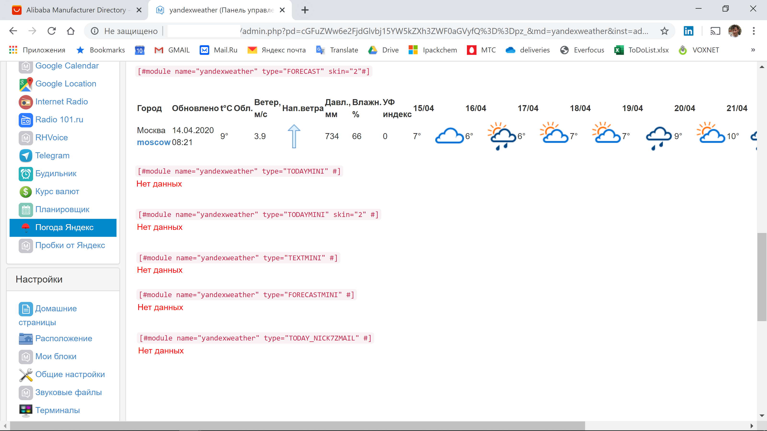

Alexander Znamensky
Сообщения: 160
Re: [Модуль] Погода Яндекс (yandexweather)
Никита, добрый день.
Что-то поломалось в модуле погоды - виджеты не работают.
Screenshot 2020-04-14 08.24.50.png (489.85 КБ) 5948 просмотров
Alexander Znamensky писал(а): Вт апр 14, 2020 8:30 am Никита, добрый день.
У меня все на все на месте
