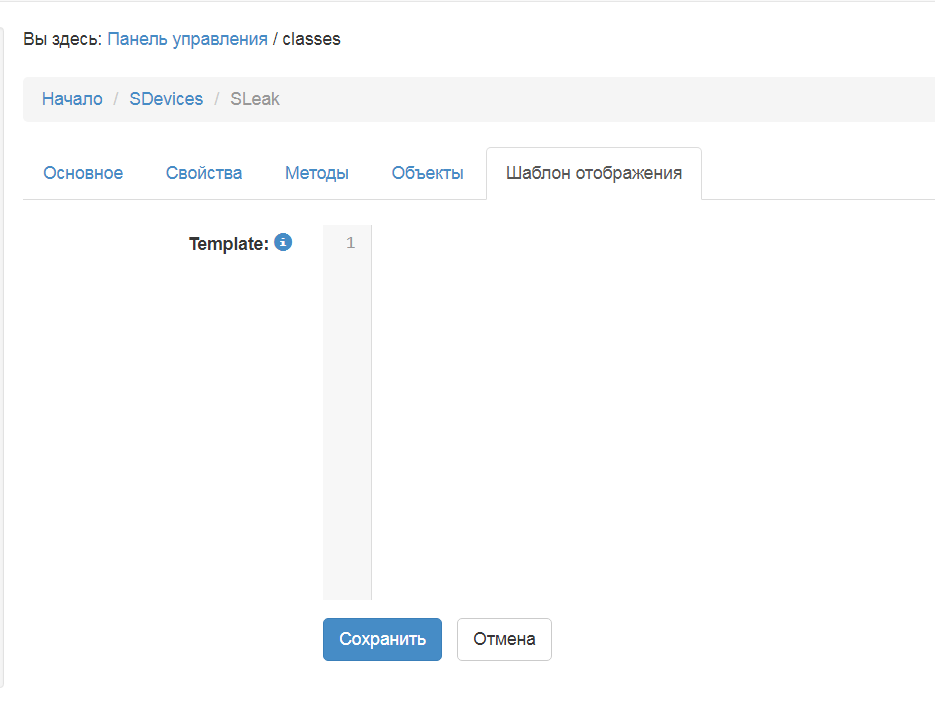

Подскажите, пожалуйста, как изменить представление простого устройства на сцене?
Мне нужно убрать имя устройства и переместить время срабатывания под иконку.
Нашел в файле popup/scenes.html описание элемента, например, датчика протечки:

Pau1td писал(а): Пт ноя 30, 2018 8:09 pm Подскажите, пожалуйста, как изменить представление простого устройства на сцене?
Вопрос элементарный, наверное, но не получается самостоятельно решить.
Help please!
есть такой файл - SLeak.html в папке htdocs\templates\classes\views редактируй его...
Help please!
/templates/classes/views/SLeak.html
датчик протечки, но можно на уровне этого класса создать свой шаблон и вставлять как объект
