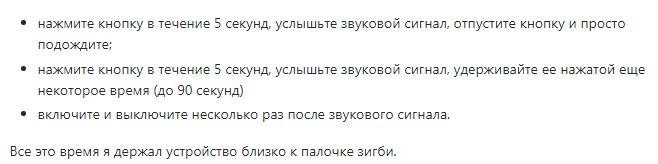

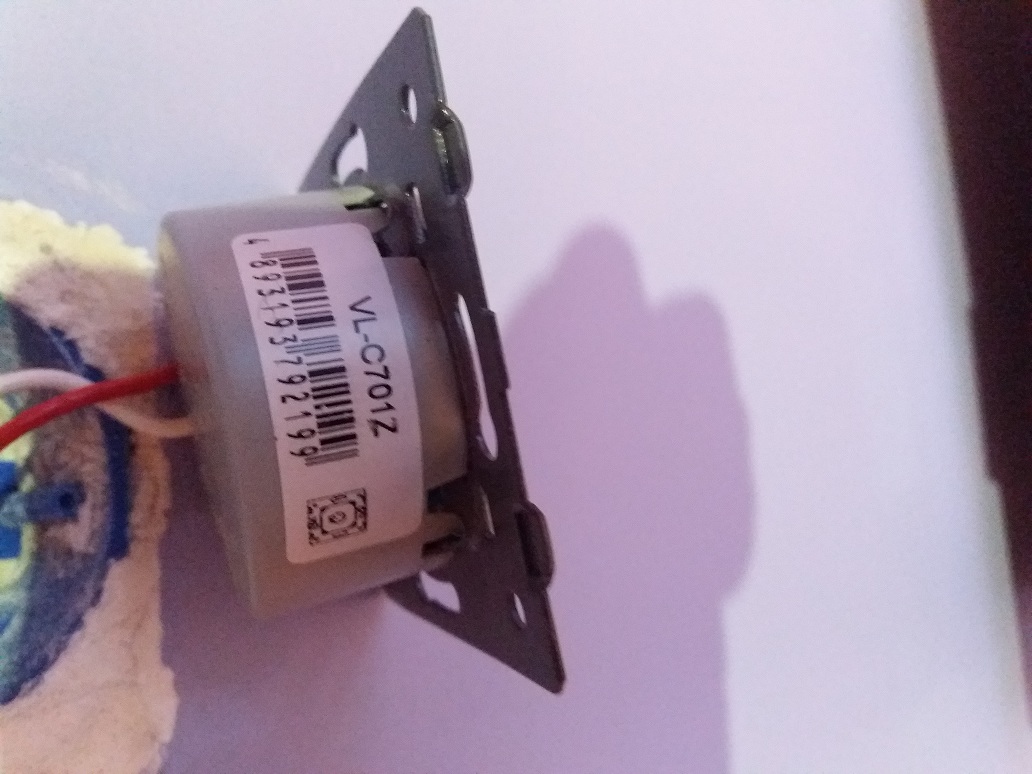

агара B1-мотор так и не хочет стыковаться трепание лопнуло - взял тайм аут,теперь еще эксперимент выключатель Livolo ЕС Стандартный Zigbee вообще в логах не видать? Покупал https://aliexpress.ru/item/32919238619. ... 5291d15a23 и надпись не ТI0001
Строку channel: 26 никто не отменял?

Nail писал(а): Пт янв 24, 2020 12:24 pm агара B1-мотор так и не хочет стыковаться трепание лопнуло - взял тайм аут,теперь еще эксперимент выключатель Livolo ЕС Стандартный Zigbee вообще в логах не видать? Покупал https://aliexpress.ru/item/32919238619. ... 5291d15a23 и надпись не ТI0001
livolo работают, проверено многократно.

directman66 писал(а): Пт янв 24, 2020 3:15 pm livolo работают, проверено многократно.
А настройка такая?

directman66 писал(а): Пт янв 24, 2020 3:14 pm Перепарьте устройства.
что то не получается,непарится?
2020-1-25 2:07:19 PM - debug: Received zigbee message of type 'endDeviceAnnce' with data '"0x00158d00034de2a6"' of device 'lumi.ctrl_neutral1' (0x00158d00034de2a6) of endpoint 1
2020-1-25 2:06:45 PM - debug: Received zigbee message of type 'endDeviceAnnce' with data '"0x00158d00022ec6e6"' of device 'lumi.ctrl_neutral1' (0x00158d00022ec6e6) of endpoint 1
