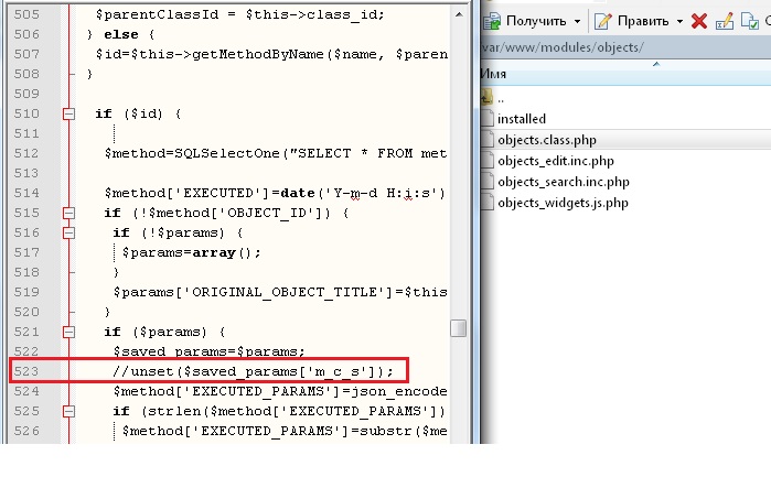

при настройке радио команда типа 'cm('RadioSetting.Control','sta:Europa Plus'); ' фатальную ошибку:
Fatal error: Uncaught Error: Cannot unset string offsets in /var/www/html/modules/objects/objects.class.php:523 Stack trace: #0 /var/www/html/lib/objects.class.php(919): objects->callMethod('Control', 'sta:Europa Plus') #1 /var/www/html/lib/objects.class.php(1185): callMethod('Control', 'sta:Europa Plus') #2 /var/www/html/modules/scripts/scripts.class.php(142) : eval()'d code(1): cm('RadioSetting.Co...', 'sta:Europa Plus') #3 /var/www/html/modules/scripts/scripts.class.php(142): eval() #4 /var/www/html/modules/scripts/scripts_edit.inc.php(125): scripts->runScript('46') #5 /var/www/html/modules/scripts/scripts.class.php(249): require('/var/www/html/m...') #6 /var/www/html/modules/scripts/scripts.class.php(182): scripts->edit_scripts(Array, '46') #7 /var/www/html/modules/scripts/scripts.class.php(96): scripts->admin(Array) #8 /var/www/html/lib/jTemplate.class.php(711) : eval()'d code(8): scripts->run() #9 /var/www/html/lib/jTemplate.class.php(711): eval() #10 /var/www/html/lib/jTemplate.class.php(195): jTemplate->parseModul in /var/www/html/modules/objects/objects.class.php on line 523

Решил радикально просто

Ron писал(а): Вс апр 08, 2018 4:55 pm Решил радикально просто
Эту запись я и сам нашел, но вот о чем она говорит... Понимаешь в php, как и в других языках я пока полный ....
А вот если бы ты подсказал, что делать...

Сергей Петрянкин писал(а): Вс апр 08, 2018 5:48 pm А вот если бы ты подсказал, что делать...
Так я и показал - отключил его от исполнения, закомментировал то бишь.
Сравни оригинал и то, что я дал в скнине :)
// на php - закомментировать код и не принимать в обработку :)
Правда с очередным обновлением слетит, но это уж лучше чем получать фатальные ошибки.

Но может заглючить на ровном месте с коротким названем станции. Почему - вот тут не понятно, к примеру по № станции так же ошибки сыпит, по имени работает вроде, но я убрал затык, когда модуль с названием станций работает.
