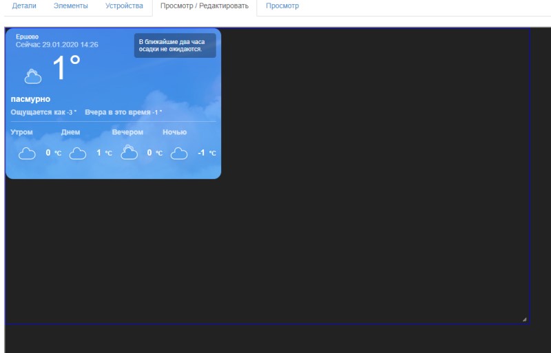

nick7zmail писал(а): Ср янв 29, 2020 6:44 am По задумке виджет должен растягиваться под размер html элемента, если опять что нибудь там не поменяли =D
Лучше задать ему максимальный размер, а то он растягивается на весь экран 4к, что не очень красиво.
Re: [Модуль] Погода Яндекс (yandexweather)
А не надо HTML создавать на весь экран =D...ограничивать должен как раз HTML элемент.

Странно, ну никак не получается, может я что-то не так делаю? Создал пустую сцену, положил на нее элемент html. Указал размеры 1024х580, добавил дефолтное состояние, в него код [#module name="yandexweather" type="TODAY_NICK7ZMAIL" #]. И вот такой результат. Что я делаю не так? уже голова сломалась :shock:

Неужели я один с такой проблемой?

Через css можно размер поменять.
.fact {
zoom: 2;

ооо! Спасибо мил человек!!! Где же вы раньше были? :)

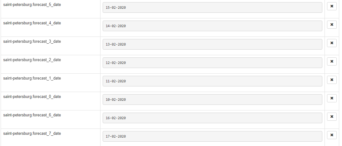

Здравствуйте. А можно ли как-то избавиться от тире в названии объектов
ато из-за тире не могу никуда эти обьекты добавить
