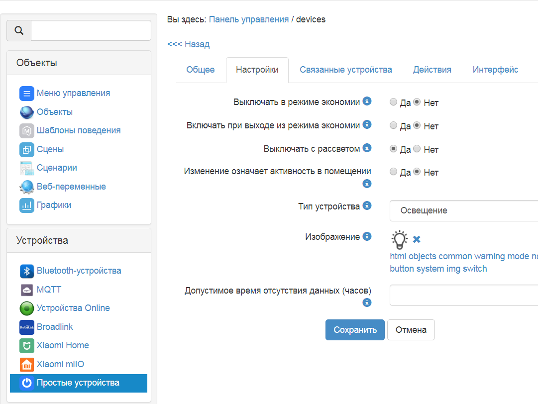

Если в настройках свойства level стоит запускать метод LevelUpdated, а в настройках устройства - запускать другой метод MyLevel. Какой в итоге будет запущен ?

Я просто столкнулся со странный поведением Xiaomi ламп и пытаюсь разобраться..

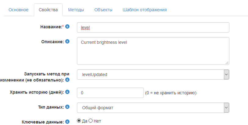

Вторая картинка
Будут выполнены оба. Сперва по изменению левела LevelUpdated, а следом ваш скрипт MyLevel, если это, конечно, прописано в модуле (понятия не имею что за модуль на втором скрине, а если бы и знал - в код бы было лень лезть))

nick7zmail писал(а): Пн сен 03, 2018 5:54 pm Будут выполнены оба. Сперва по изменению левела LevelUpdated, а следом ваш скрипт MyLevel, если это, конечно, прописано в модуле (понятия не имею что за модуль на втором скрине, а если бы и знал - в код бы было лень лезть))
О! У непонятки вырастают ноги :)
И так, метод из настройки свойства в любом случае, а метод из настройки конкретного девайса, в зависимости от модуля девайса. Так ?
Ага. Если в модуле прописана конструкция cm или callMethod - то вызовется. Если нет - то, естественно - с чего бы ему вызываться.
