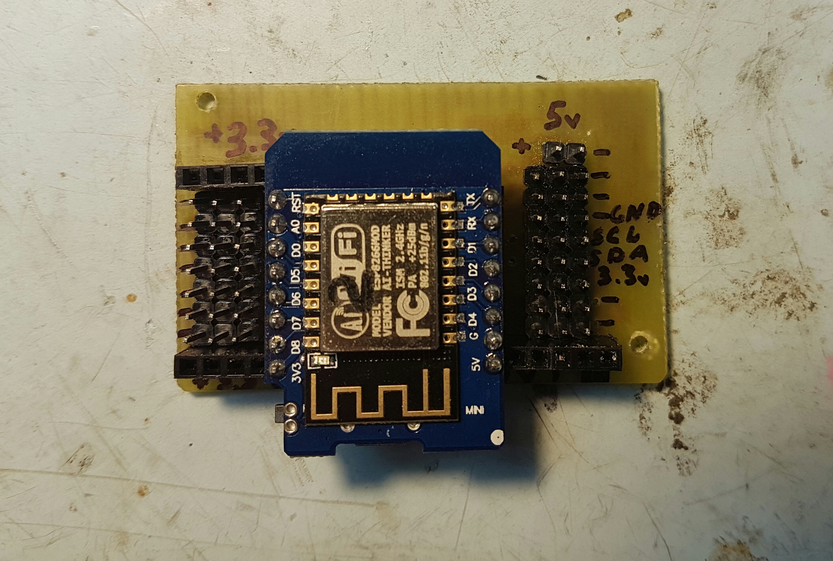

Доброго времени суток всем. Хочу предостеречь. Как говорится -найдите отличия. Купил три wemosD1 mini в одном магазине. Один запустил, два нет. 1-й припаян правильно, два вторых вверх ногами. Сообразил это только когда выпаял модуль esp с платы. Первый раз такая штука. Правильный на втором фото

" Молодцы " ребята ((. У меня D1 mini через месяц работы сдохла. Вернее диод от USB разъема до стабилизатора. Сама ЕСП работает , нет питания через USB. У кого перестанет включаться - проверьте диод Шотки. При внешнем питании все ОК. Не пожалел денег - заказал оригинал от WeMos ( 7 баксов с доставкой ) . Как придут - покажу разницу ))

Genplane писал(а):Доброго времени суток всем. Хочу предостеречь. Как говорится -найдите отличия. Купил три wemosD1 mini в одном магазине. Один запустил, два нет. 1-й припаян правильно, два вторых вверх ногами. Сообразил это только когда выпаял модуль esp с платы. Первый раз такая штука. Правильный на втором фото
А зачем такие постеры-то выкладывать? И о чем предостерегать? О покупке D1? Или о косоглазии при установке их в изделие?
