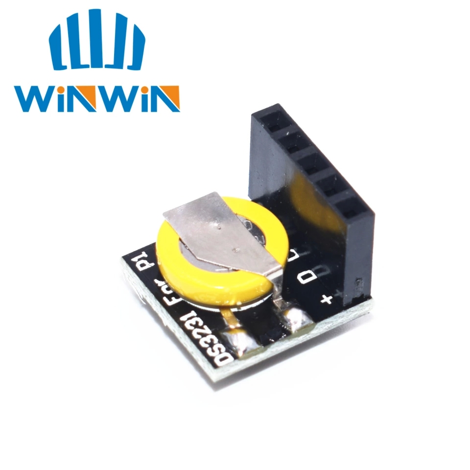

Shmit писал(а):Подскажите в чём проблема,после отключения питания сбивается время на аппаратных часах ,hwclock показывает 1970г.,батарейку замерил ,3v
последний образ из шапки?

immortal писал(а):последний образ из шапки?
Да.Наверное надо попробовать замерить напряжение не вынемая модуль
что то не проверил часы когда делал, проверю и отпишусь.

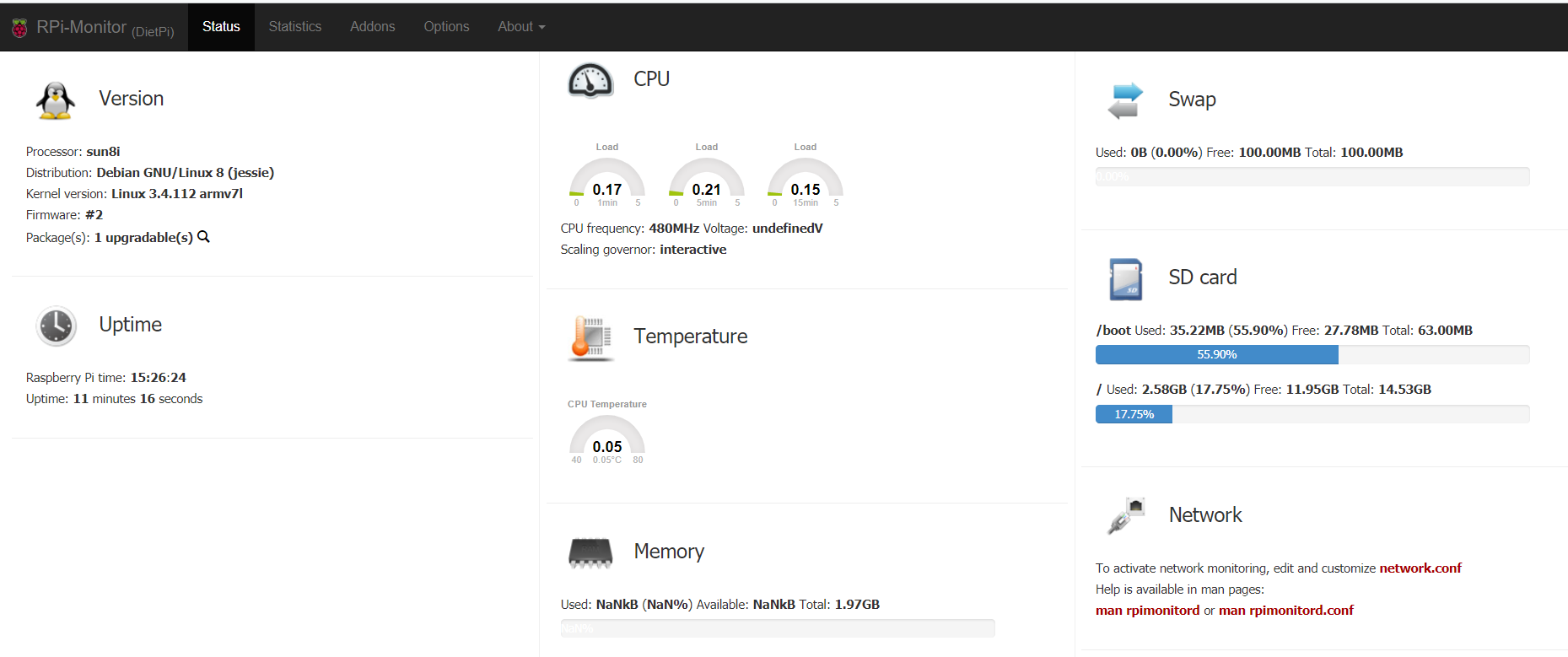

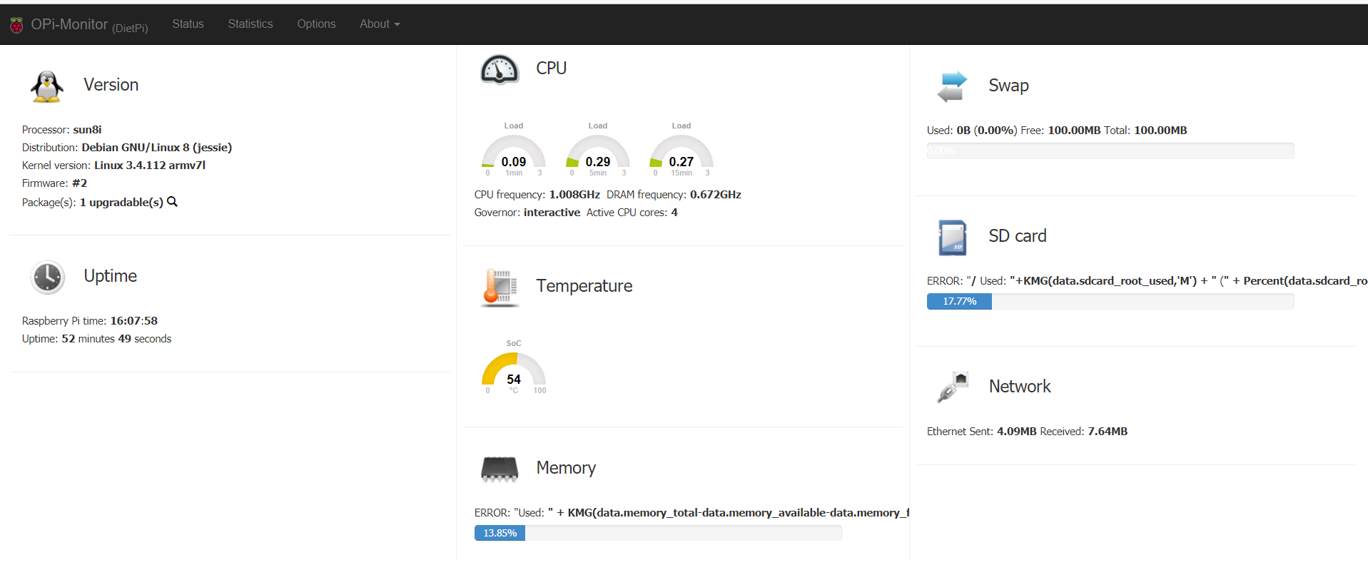

Всем доброго дня!
immortal писал(а): устанавливаем RPi Monitor
Ребята, подскажите как подправить ?
Вот как было сразу после устновки rpimonitor:
И вот как стало после редактирования файлов конфигурации в соотвтествии с приведенной выше инструкцией:
Изначальные файлы конф. не сохранились ...

Jurich писал(а):Всем доброго дня!
Плата Orange Pi +2, образ DietPi от автора.
действительно в этой строке почему то не полностью скопировался код, поправил, скопируйте заново код /etc/rpimonitor/template/memory.conf
после редактирования не забудьте перезапустить рпимонитор
systemctl stop rpimonitor
systemctl start rpimonitor

immortal писал(а):действительно в этой строке почему то не полностью скопировался код, поправил, скопируйте заново код /etc/rpimonitor/template/memory.conf
Большое спасибо Вам за Вашу работу и за помощь.
С памтью наладилось, а вот с sd card так и осталось:
Посмотрите пожалуйста.
не увидел, обратил внимание только на память, поправил и добавил конфиг для систем с разделом /boot

immortal писал(а):не увидел, обратил внимание только на память, поправил и добавил конфиг для систем с разделом /boot
ВОт теперь порядок!!! Благодарю!
