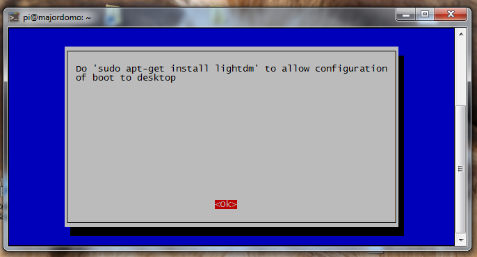

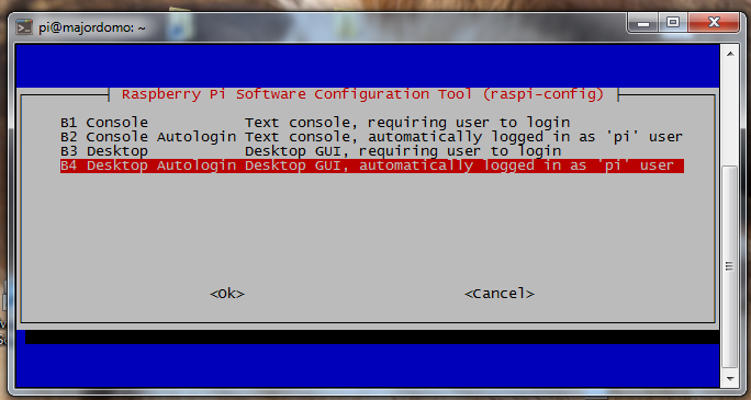

Приветствую всех. с новым годом.
подтверждаю, не могу запустить графику.
- 3.png (108.61 КБ) 7321 просмотр
- 2.png (98.57 КБ) 7321 просмотр
- 1.png (93.03 КБ) 7321 просмотр
- nick7zmail
- Сообщения: 7573
А пробовали делать что он советует?? Может Сергей просто не установил оболочку в этот образ...
