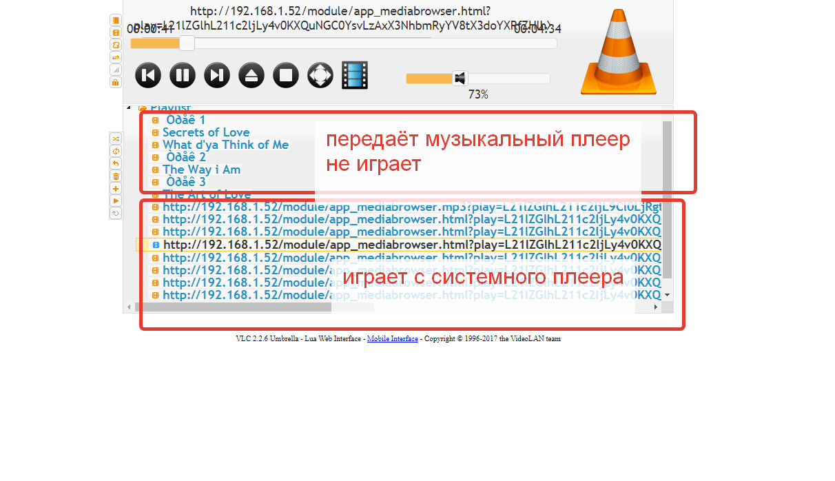

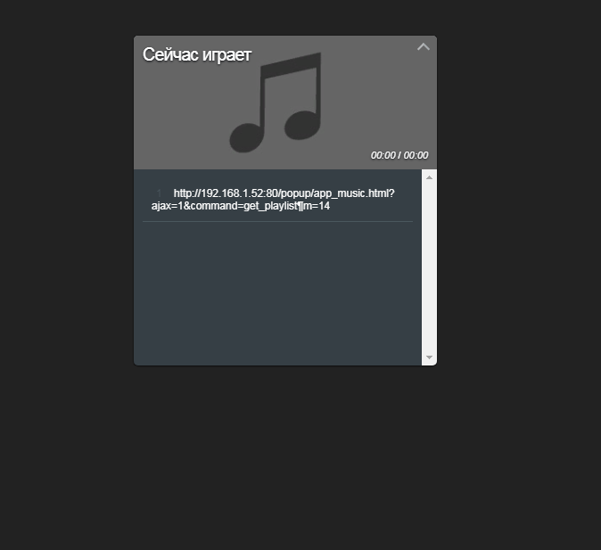

Ещё такая проблемка. С системного плеера мдм всё запускается даёт адрес такого типа:
http://192.168.1.52/module/app_mediabro ... 1c2ljL9Cl0
С музыкального плеера который Вы разрабатываете загружает ссылку типо: http://192.168.1.52:80/module/app_media ... 21lZGlhL21 - музыка не идёт . То есть он в конце порт системы подписывает.

Александр282 писал(а): Пн окт 22, 2018 2:22 pm Ещё такая проблемка. С системного плеера мдм всё запускается даёт адрес такого типа:
А в браузере если ссылку открыть (та, которая с портом)?

Самое интересное что если на vlc windows передать то всё работает. На vlc который на малинке стоит , вот на нём не работает.

http://192.168.1.52:80/module/app_media ... ogIDEubXAz - это в информации по треку на windows vlc

Нет простите, видимо глюк. Если ссылку вставить то начинает играть. Появляется типо админки. И если допустим загрузить в плеер и нажать плэй с системного плеера то начинает работать. А если запускать с Музыкального плеера то ничего не происходит.
