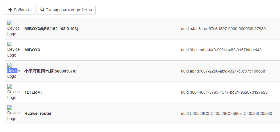

Иконки почему не отобразились http://192.168.0.11/img/app_dlna/dev_unknown.png может так и должно конечно быть, что нет картинки.

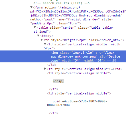

А можете скрин кинуть, и на неподгрузившихся картинках правой кнопкой - посмотреть код - и адрес картинки глянуть?

nick7zmail писал(а):А можете скрин кинуть, и на неподгрузившихся картинках правой кнопкой - посмотреть код - и адрес картинки глянуть?
И есть скрипт, который умеет с колонкой работать? Боюсь там свой какой-то протокол.

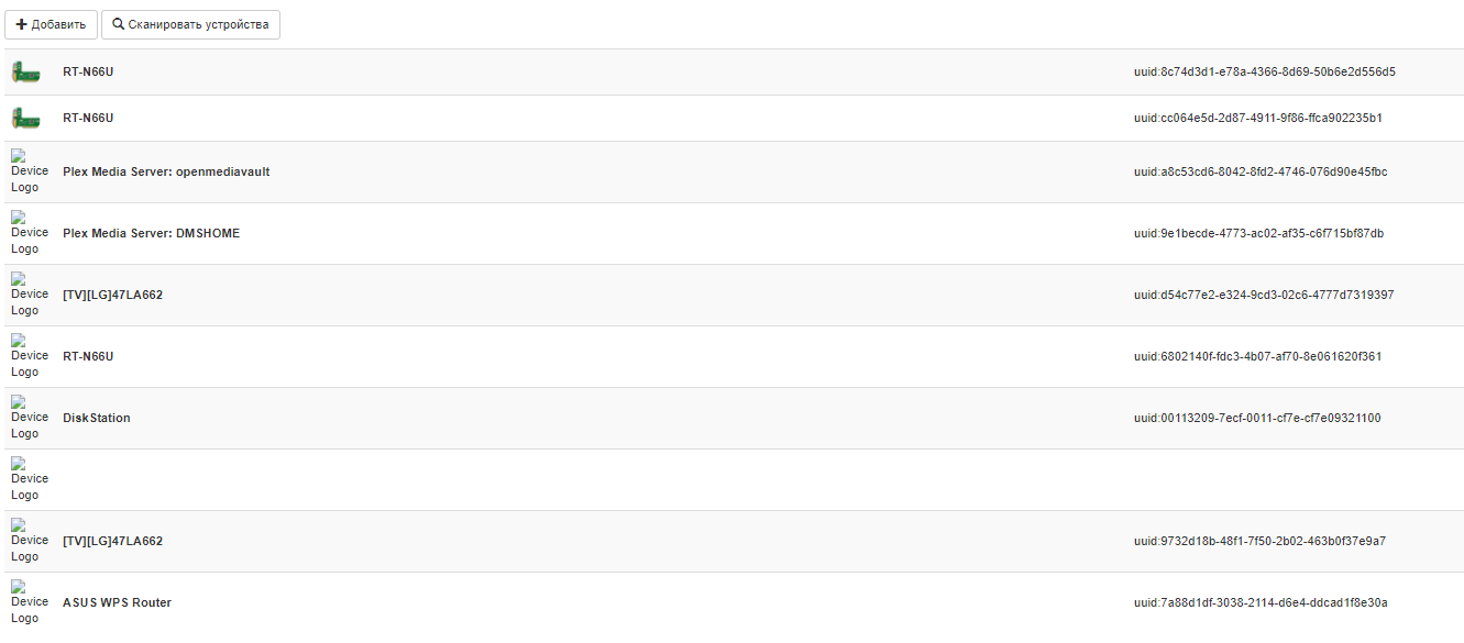

Добавил картинки, список устройств, и пример кода под кнопкой.
Сами устройства
Сами устройства
Пример кода
Пример кода
