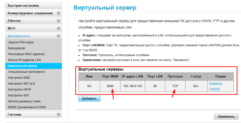

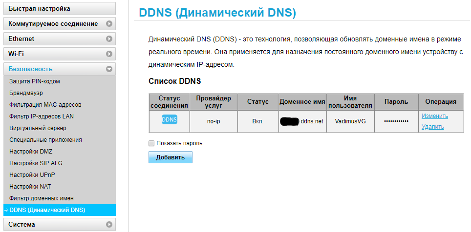

Доброго времени суток, посмотрите пожалуйста настройки модема, не могу зайти.

Re: Как получить доступ из внешней сети?
Уверены, что у вас ip белый?

IP в модеме не совпадает с тем который выдает сервис 2ip.ru. Я так понимаю это серый (честно запутался уже)

VadimV писал(а):IP в модеме не совпадает с тем который выдает сервис 2ip.ru. Я так понимаю это серый (честно запутался уже)
Вы не туда залезли. Вам не нужен виртуальный сервер. Вам нужна опция Брендмауэр. В нем порт пробрасываете и все. Или пихаете мажорика в DMZ. И он весь будет доступен из инета. И SSH и прочее прочее.
DMZ - очень плохой совет с точки зрения безопасности. Да и не поможет, если айпи - серый
Модем? Интернет от ОпСоСа? С вероятностью 99.9% у тебя серый IP, так что смысла открывать порт и настраивать dyn dns нет никакого.

Да спасибо, Виртуальный сервер отключил в DMZ указал IP MD, все равно не работает, видимо серый IP, можно поподробней про f2ban.
Модем HUAWEI B315s-22, Оператор МТС Беларусь.
MD на малине PI3
VadimV писал(а): видимо серый IP, можно поподробней про f2ban. Модем HUAWEI B315s-22, Оператор МТС Беларусь.
IP серый. Чтобы получить удаленный доступ нужен внешний сервер с белым ip и vpn до него из домашней сети. Либо сам такой сервер поднимаешь на купленной VDSке, либо пользуешься платными/бесплатными готовыми сервисами. Например, vpnki.
Также можно у провайдера купить статический белый ip. Но ОпСоСы обычно дают их только юр.лицам.
