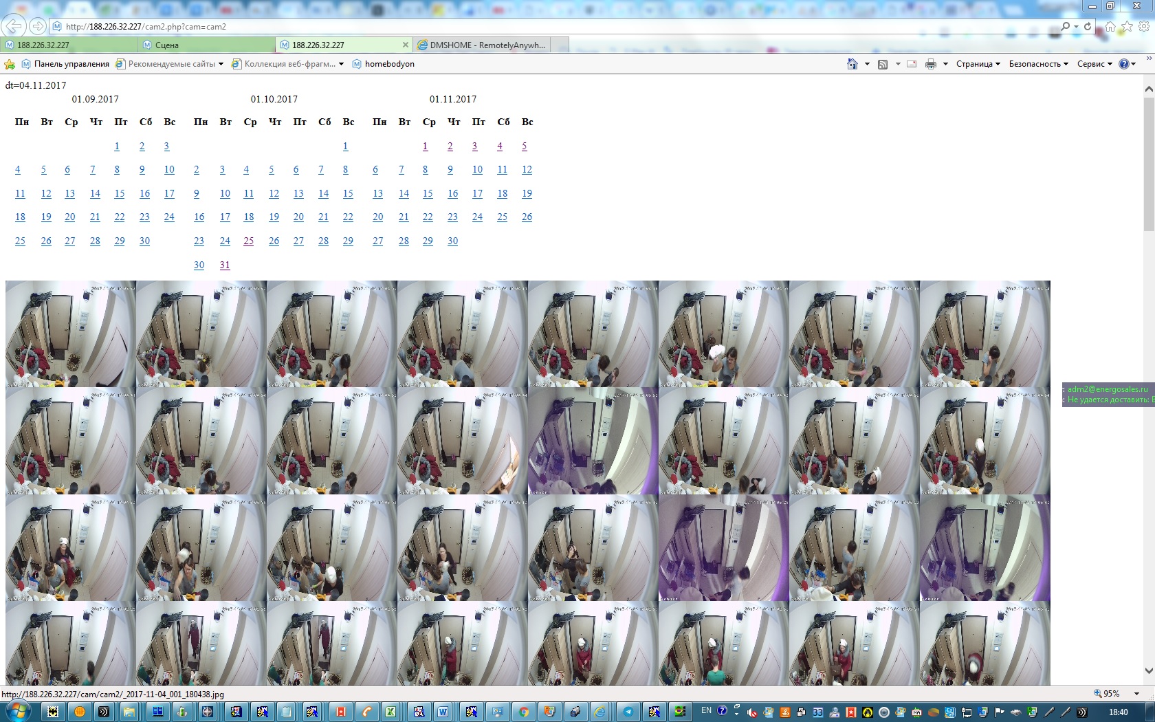

Re: Делюсь законченным интерфейсом и наработками
добавлю свой вариант вывода снапшотов с видеокамеры
создаем файл cam1.php для каждой камеры.
Скрипт просто выводит все фотографии из папки, отсортированные по дате, самые последние находятся вверху. Показывает титл=имя файла и по клику ссылка на сам файл
Добавил календарь и фильтрацию снапшотов по ссылкам в календаре, думаю очень круто

Сообщения: 498
Сообщение webms »
Спасибо за код directman66, немного улучшил его
*внизу настройка кол-во месяцев в календаре
*подключил стиль автора календаря
*показывает какой день выделен
КодSPOILER_SHOW

СкриншотSPOILER_SHOW
к webms
Что такое img_security.php?
Приведите, пожалуйста, полный путь и название ваших файлов.
Дабы ускорить вывод снапшотов, переделал процедуру вывода по папкам. Файлы теперь требуется сохранять cam/cam1/20180227/*.jpg

работает намного шустрее
Интересно, можно это представить в виде модуля?
