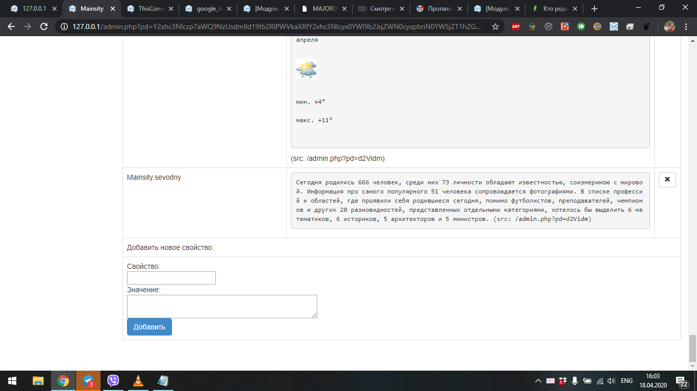

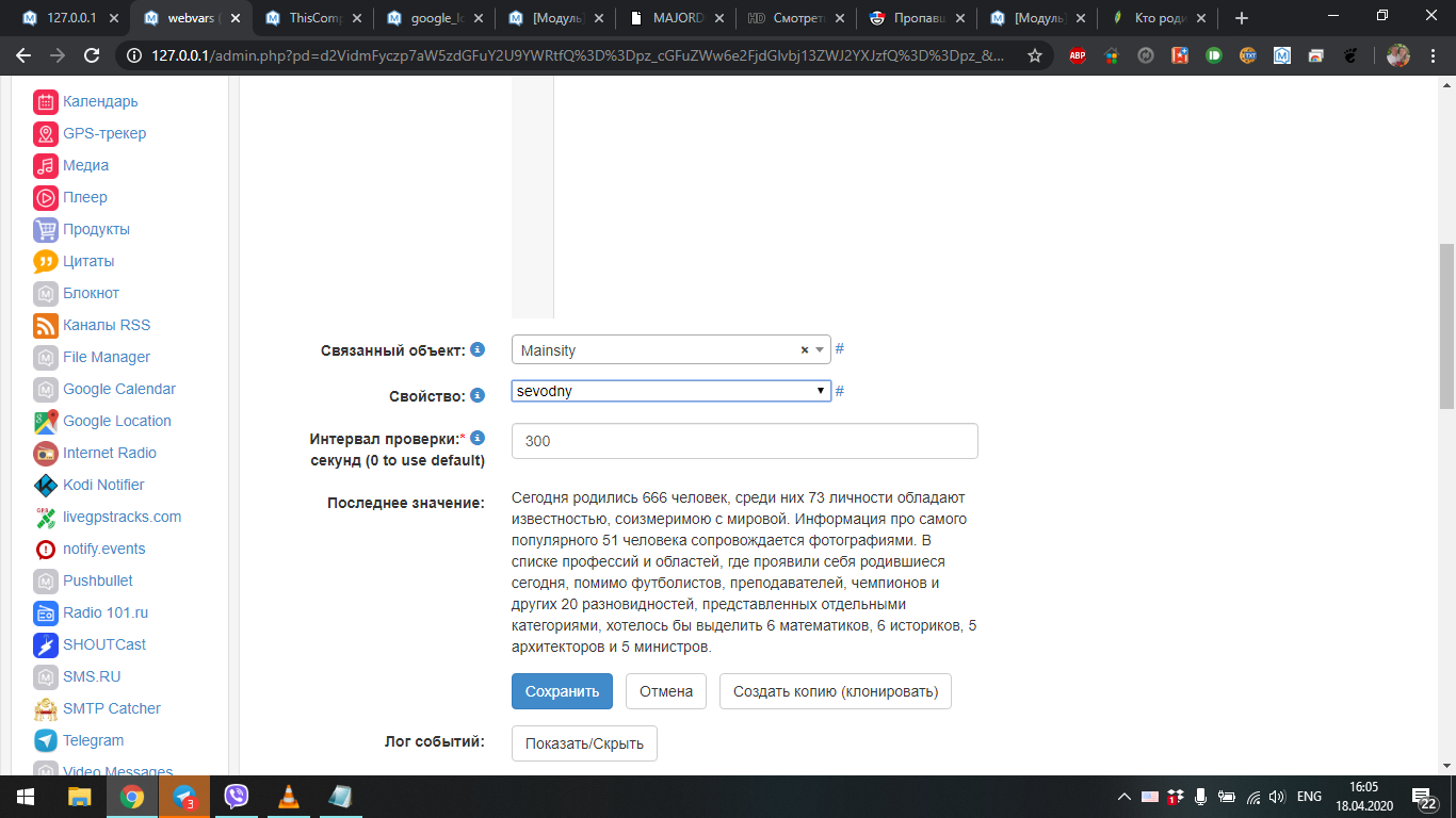

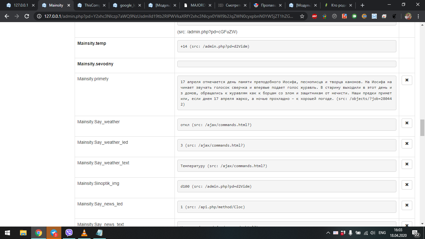

ПОШАГОВО ОПИШУ
Объект: Mainsity создал свойство sevodny
Создал веб переменную и привязал созданное свойство
обновляю переменные
в созданном свойстве нет данных но есть новое свойство с тем же именем и с данными из переменных

ну и удалите пустое( которое не заполняется). пс. А чего оно у вас классовое? Вы несколько городов окучиваете?vitosmaxim80sad145 писал(а): Сб апр 18, 2020 4:17 pmxor писал(а): Сб апр 11, 2020 1:19 pmбез скринов и подробностей трудно ответить(. может, у вас там спецсимволы какие-то?vitosmaxim80sad145 писал(а): Сб апр 11, 2020 9:39 am Почему я создаю свойство в объекте затем привязки его к переменой а она создаёт дубыль и сохраняет данные в нем а не в ранее созданном для этого свойстве ???

спасибо я удалил то что создал и оно теперь само создает свойство и заполняет ,но только я непонял честно говоря логику ну я создаю свойство да для класса а переменная для обэкта но почему переменная не пишется в свойство созданное а создает новое и если я удаляяю из класса то теоретически и там должно удалятся

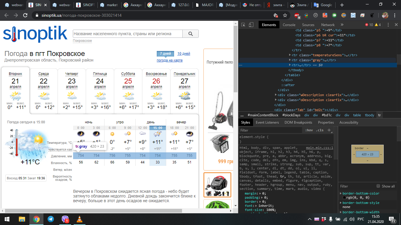

Там похоже содержимое страницы меняется в зависимости от времени.
А если температуру взять так?
deg;<\/td> <td class="p5 " >(.+?)<\/td>
возращает +9°
возращает +9°
- а так вытянуть нельзя ?

Этот шаблон вытягивает температуру из ячейки "p5", т.е. температуру на 12:00.
Можно попробовать вытянуть температуру из всех ячеек в разные переменные, а потом показывать нужную переменную в зависимости от текущего времени.
