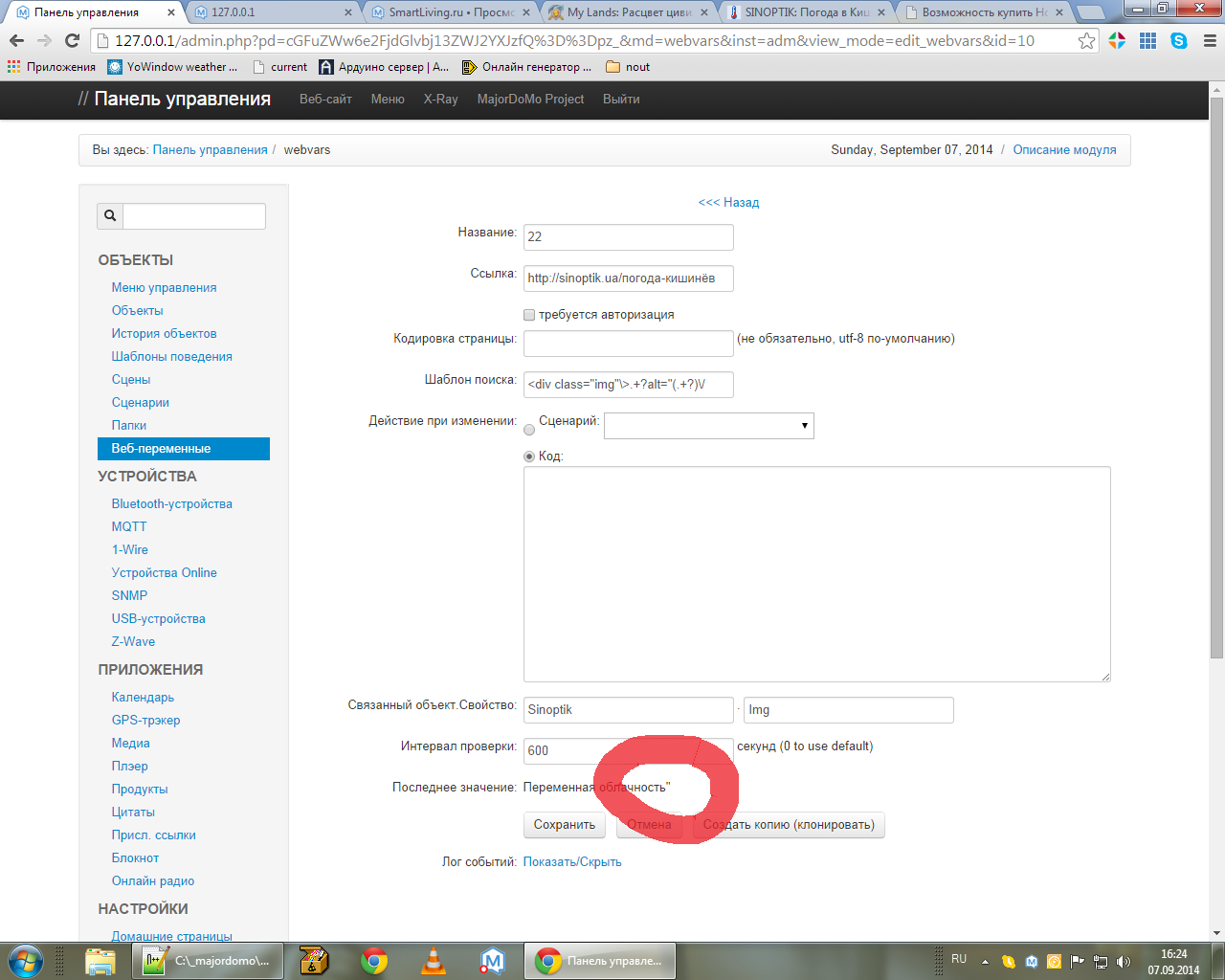

adzam
Сообщения: 607
Откуда: Кишинев
Re: Как погоду настроить
Сообщение adzam »
Помогите пож вытянуть с синоптика картинку погоды, точнее описание?: ясно ,облачно и тд
Все вроде получилось но не могу избавиться от последней кавычки
а если в регулярном выражении
заменить на
adzam
Сообщения: 607
Откуда: Кишинев
Сообщение adzam »
Спасибо ,получилось.
