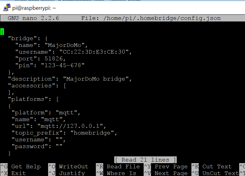

прикрепите файл конфигурации homebridge

Взаимодействие между md - mqtt - homebridge есть, все работает,
config.json выглядит вот так,
Не могу понять, почему телефон не может найти homebridge???...
