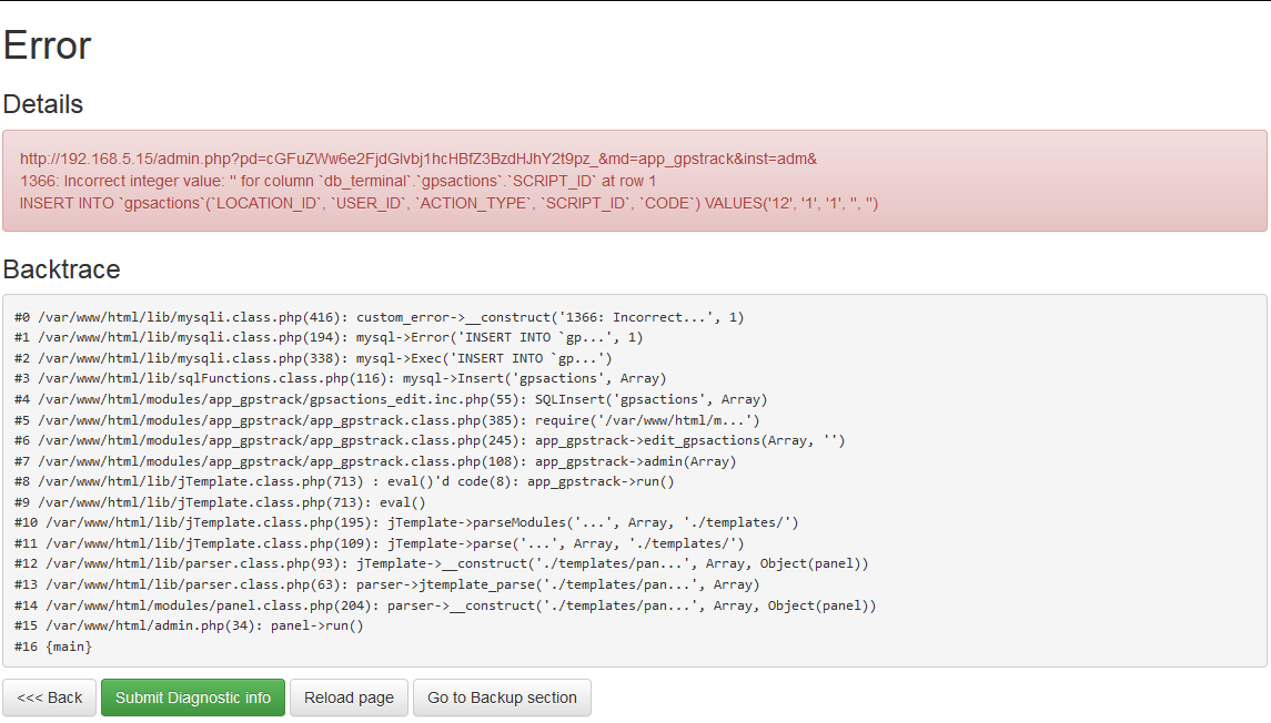

И ещё при попытке задать действие выдает ошибку:
Устройства подключены, к пользователю привязаны,отслеживаются в истории и на карте.
Re: [Модуль] GPS tracker by layet (app_gpstrack)
Parashutik писал(а): Вс июн 21, 2020 10:51 am Здравствуйте. Подскажите а можно в этот модуль вводить данные не от оговоренных приложений, а от других Например полученных по MQTT протоколу?
по поводу вашей ошибки - уж неудобно писать - столько раз уже говорилось( -- отключите строгий режим в mysql

xor писал(а): Вс июн 21, 2020 3:29 pm Извините, я новичёк. Спасибо за подсказку.

С ошибкой, спасибо, разобрался. Хочу повторить вопрос. Подскажите, а можно в этот модуль вводить данные не от оговоренных приложений, а от других Например полученных по MQTT протоколу?
