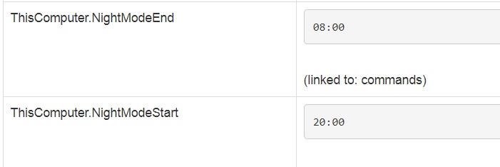

Не могу найти где поменять время перехода в ночной режим и обратно, раньше код ниже был в onNewMinute, я менял там время перехода как мне надо, сейчас после установки этого кода нет, я добавил его в onNewMinute, все равно продолжает в 20:00 включаться, а в 8:00 выключаться. Смотрел в "onNewHour" и "onNewMinute", не могу найти где прописано в 20:00 включаться, а в 8:00 выключаться.

Не вижу, метод onNewMinute Объекта ClockChime:

Не пойму где прописано в 20:00 включаться, а в 8:00 выключаться.

if (timeIs(gg('NightModeStart'))) {
 callMethod('NightMode.activate');
} elseif (timeIs(gg('NightModeEnd'))) {
 callMethod('NightMode.deactivate');
Ну вот тут же написано включатся и выключатся по времени, которое содержится в NightModeStart и в NightModeEnd. Там скорее всего 20:00 и 8:00 и есть...

NightModeStart и в NightModeEnd видел, но найти не смог, поиск по МЖД не работает, где их искать?
Поскольку имя объекта опущено, то искать следует в объекте ThisComputer

Спасибо, нашел, поменял эти значения в свойствах Объекта ThisComputer, но что то мне подсказывает что эти значения здесь просто отображаются, менять нужно где то в другом месте.

skyrider писал(а): Сб май 05, 2018 4:16 pm Спасибо, нашел, поменял эти значения в свойствах Объекта ThisComputer, но что то мне подсказывает что эти значения здесь просто отображаются, менять нужно где то в другом месте.
Нет - они не просто отображаются 8-) Менять их можно в любом месте, где они меняются - например можно в меню добавить и там оперативно менять или например шаблон сделать - Поменяй время начала ночного времени на ... и заносить при помощи sg('NightModeStart',новое время)
