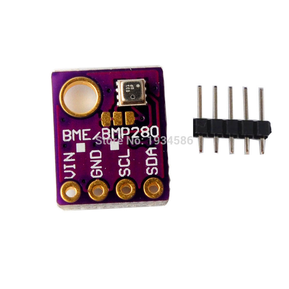

По быстрому подключил датчик BME280 к DUE. Меряет температуру , влажность и давление. Работает на шине I2C.
Датчик
Датчик
Код
rbme.rar
(703 байт) 291 скачивание

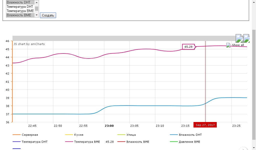

Заметил первые проблемы - разница в показаниях влажности с DHT11 около 5 %. Также на форуме упоминалась проблема рассинхронизации времени отображения на графиках HiCharts. Сейчас с этим столкнулся.
Две влажности.jpg (86.15 КБ) 6778 просмотров
Заодно размножил вывод до 9 графиков на странице /graf.htm .
ser009
Сообщения: 595
Re: Подключение железа к AMS
Сообщение ser009 »
Обратите внимание, что датчики имеют разную погрешность.
Погрешность понятно. Датчик сам по себе очень интересный. В библиотеке есть куча настроек для всех трех параметров , вплоть до измерения высоты над уровнем моря (?!). И не понятно пока какую влажность меряет - абсолютную или относительную. Подключил по - быстрому и пример взял из другого проекта.
Глубоко не ковырялся. Надо добавить еще вывод в браузер...
...А заодно посмотрю на какую длину можно отдалить от контроллера.

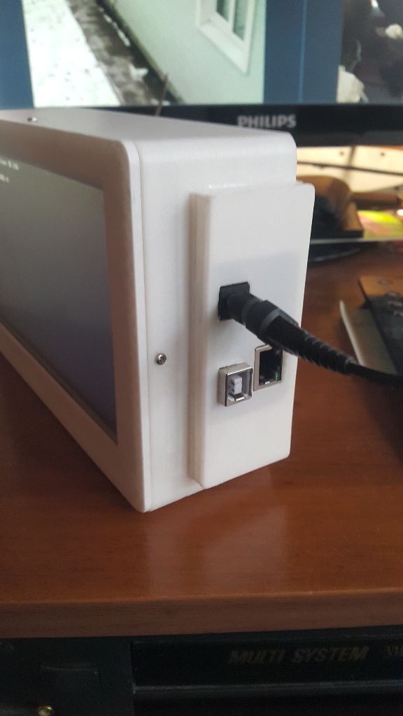

В теме "Re: Подключение железа к AMS" я написал, как подключал 7` дисплей Sainsmart к AMS. Выкладываю фото окончательного решения.
Корпус распечатал на 3D принтере.
