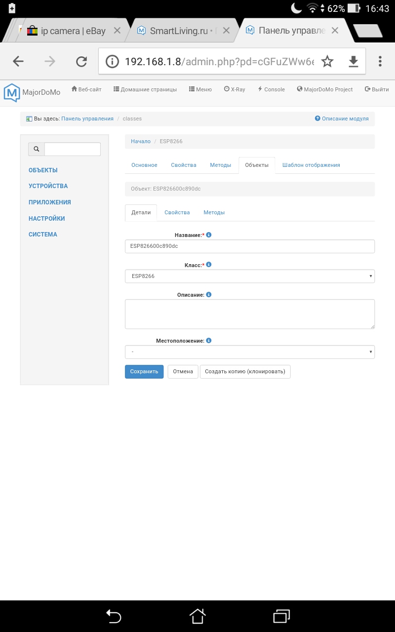

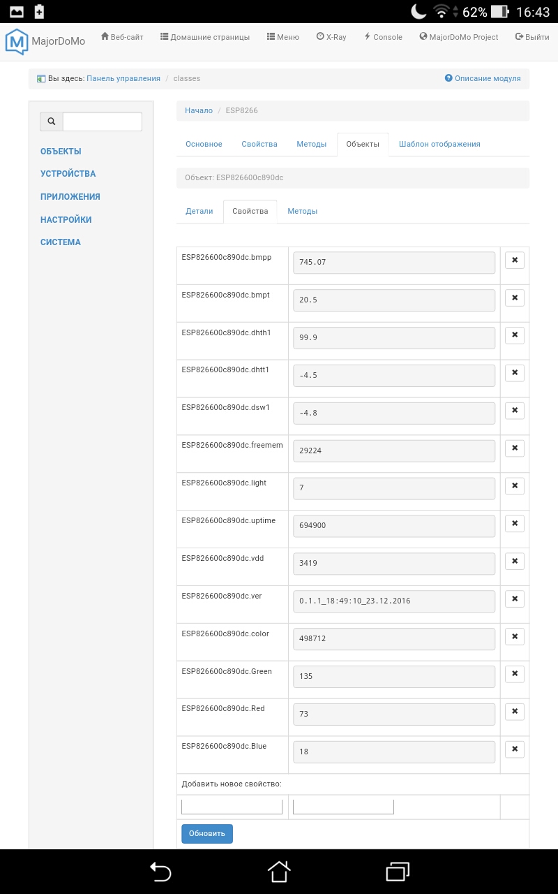

Здравствуйте, подскажите как правильно добавить свойство в объекте esp8266 что бы хранилась история свойств еспешки (температура, давление и т. д.)?

Если бы оно было, а так есть объект esp 8266, там нет поля хранить историю, и данные тоесть свойства объекта с температурой и давлением но там тоже нет поля хранить историю. Может просто я что то не то делаю. Скрины прилагаю.
- Свойства объекта
- Screenshot_2017-01-25-16-43-17.jpg (200.08 КБ) 9543 просмотра
- Объект
- Screenshot_2017-01-25-16-43-05.jpg (156.94 КБ) 9543 просмотра
Re: FAQ ESP8266
В свойствах класса (которые выше на скриншоте)

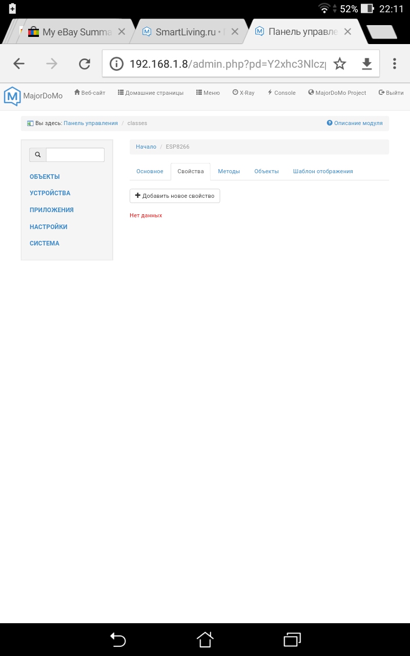

Согласен, но нет ни каких свойств. Поэтому и спрашиваю что нужно добавить или как сделать, что бы хранить всю историю свойств.

Re: FAQ ESP8266
давление с 280 - bmpp
температура с 280- bmpt
влажность с 21 - dhth1
температура с 21 - dhtt1
температура с далласа - dsw1
А ESP826600c890dc или другую система сама подставит.

Спасибо, да теперь и свойства поменялись, стали с историей, просто я пробовал добавлять, с названием еспешки, по этому то и не работало, а сами свойства как то и не додумался подставить.
