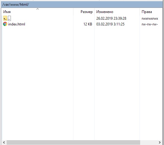

По этому пути нет папки с модулями
Может где в другом месте?
Вот по этому пути есть модули:
/var/www/modules
/var/www/templates
Наверное это имели ввиду?
Lerych
Сообщения: 191
Re: [Скрипт] Алиса и Википедия
Сообщение Lerych »
2007-i писал(а): Вт фев 26, 2019 9:46 pm
/var/www/modules
/var/www/templates
Возможно и по этому пути, если у вас так сервер настроен. Используйте эти папки для загрузки в них.
