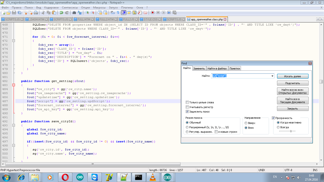

Smolalex писал(а):Кажется в app_openweather.class.php закралась ошибка.
В
public function get_setting(&$out)
вместо
$out["script"] = gg('ow_setting.countTime');
должно быть
$out["script"] = gg('ow_setting.updScript');
После этой замены модуль вылечился и МД ожило. До этого работало 2 недели
и встало.Я уже думал демо версия закончилась.Огромное спасибо!

Пока проблему решил следующим образом: на рабочем компе подсмотрел все значения свойств для объекта ow_setting и заполнил их в ручную... погода работает, прогноз получает, свойства остальных объектов заполняет.... единственное когда захожу в само приложение 2-й и более раз или пытаюсь обновить погоду кнопочкой сверху выскакивает куда ошибок...
Warning: date() expects parameter 2 to be long, string given in C:\_majordomo\htdocs\modules\app_openweather\app_openweather.class.php on line 246
Warning: date() expects parameter 2 to be long, string given in C:\_majordomo\htdocs\modules\app_openweather\app_openweather.class.php on line 247
Warning: gmdate() expects parameter 2 to be long, string given in C:\_majordomo\htdocs\modules\app_openweather\app_openweather.class.php on line 248
Warning: date() expects parameter 2 to be long, string given in C:\_majordomo\htdocs\modules\app_openweather\app_openweather.class.php on line 298
Warning: date() expects parameter 2 to be long, string given in C:\_majordomo\htdocs\modules\app_openweather\app_openweather.class.php on line 299
Warning: gmdate() expects parameter 2 to be long, string given in C:\_majordomo\htdocs\modules\app_openweather\app_openweather.class.php on line 300
Re: Модуль - Погода от OpenWeatherMap
У меня было тоже самое.Попробуйте посмотреть в файле C:\majordomo\htdocs\modules\app_openweather\app_openweater.class.php что написано в 487 строке и замените на
ow_setting.updScript У меня вылечилось.

serghei писал(а):У меня было тоже самое.Попробуйте посмотреть в файле C:\majordomo\htdocs\modules\app_openweather\app_openweater.class.php что написано в 487 строке и замените на
Спасибо за совет, но увы ничего не изменилось... хотя оно не критично для меня... главное работает...)
