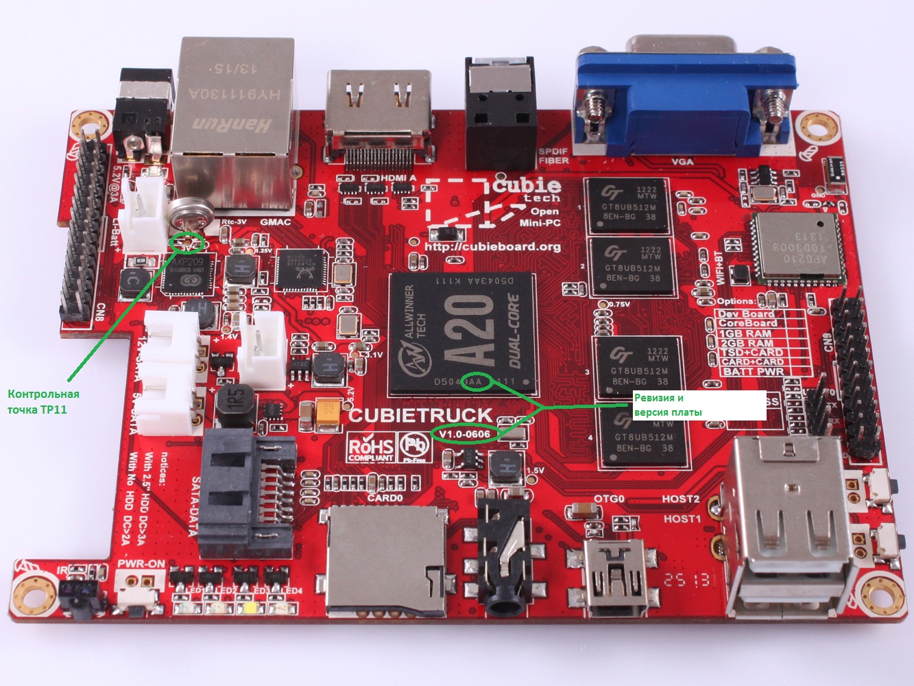

А можешь измерить напряжение на плате в контрольной точке ТР11 (рядом с батарейкой)? У меня на ней, если 7-ой бит 35-го регистра установлен в 1, напряжение "прыгает" от 3 до 4 В, а если 7-ой бит равен нулю, то и напряжение в этой точки практически нулевое. И самое интересное то, что при этих двух вариантах на самой батарейке все равно 1.92В. Т.е. режим зарядки на АХР209 включается, а сама батарейка не заряжается. То ли батарейка дохлая, то ли контакта нет плате, то ли еще чего.
На плате у меня написано V1.0-0606. Не знаю старая это или новая ревизия.

А можно с картинкой что где мерить?
Сеня вечером проверю...
skysilver писал(а):На плате у меня написано V1.0-0606. Не знаю старая это или новая ревизия.
Опять же вечером сфоткаю свою плату - сравним...

Да, конечно, можно и с картинкой. )) Измерить нужно между "землей" и контрольной точкой ТР11 (она с подписью 3V). А также на самой батарейке для полноты картины.
electric
Сообщения: 309
Зарегистрирован: Вт сен 17, 2013 10:11 pm
Re: Cubietruck Debian Wheezy HDD 2.5". Установка Majordomo.
Сообщение electric »
skysilver писал(а):Да, конечно, можно и с картинкой. )) Измерить нужно между "землей" и контрольной точкой ТР11 (она с подписью 3V). А также на самой батарейке для полноты картины.
Фото моего девайса.
К сожалению фото чипа не получится сделать - не хочу отрывать радиатор - мало ли что.
Но у меня почему то в памяти отложилось (что то искал в инете и сравнивал), что на конце вместо одной из букв "А" - символ "В"...
В отключенном состоянии на точке ТР11 показывает примерно 2,8В и потихоньку уменьшается - буквально по 0,001В.
У меня как я уже писал по адресу 0х35 стоит 0хА2
При этом на включенном CT (выждав минут 10) напряжение около 2,9В
Установил значение 0х22 - начало падать - до 2,72 дождался...
Установил 0х82 - начало расти - до 3,087В затем опять убывать.
Т.е. я наблюдал обычный подзаряд акб - напряжение то растет то убывает...
Пока оставил 0х82 - как советуют тут.
