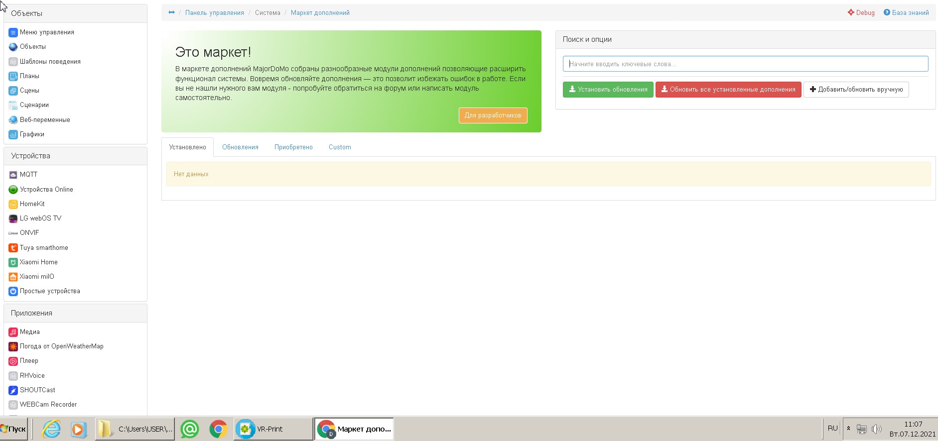

Система стоит на Raspberry. А не подскажите как заставить маркет дополнений заставить работать? Ни дополнения не показывает ни установленные дополнения. Спасибо.
Скриншот 07-12-2021 110718.jpg (160.92 КБ) 7102 просмотра
Re: Восстановление с резервной копии
Права проверяйте - для начала на папки и файлы. И от кого запущено...
